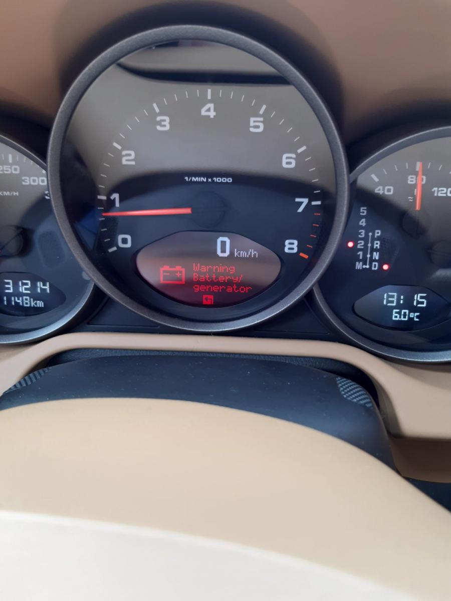

У меня проблема в следующем. Машина простояла зиму, завожу выскакивает вот такая ошибка
еду на сервис Porsche снимают гену, говорят новый ставим и поехал. Ну думаю переберу. Перебрал проверили на стенде даёт заряд, привожу на Porsche ставят всё работает, доезжаю до дома опять эта ошибка. Глушу завожусь, ошибки нет. Что это может быть? кто сталкивался? Каррера 2006 года

Сообщение от AM-89 Посмотреть сообщение
Вложение 29662
Так может не в гене дело. Аккум живой?
Проблема в самом генераторе. При нагреве вылезают скрытые дефекты самого генератора.

Акум живой, так как он не разряжается быстро я его после зимы подзарядил и всё. Он заряжен, я тоже грешил на акум но ставил другой проблема таже
Добавлено через 1 минуту
На переборку дали гарантию, придётся его опять снимать и везти там где перебирали. В чём может быть причина если это не генератор?
Из практики жизни 99% проблема генератора, 1% проблема контактов и соединений
