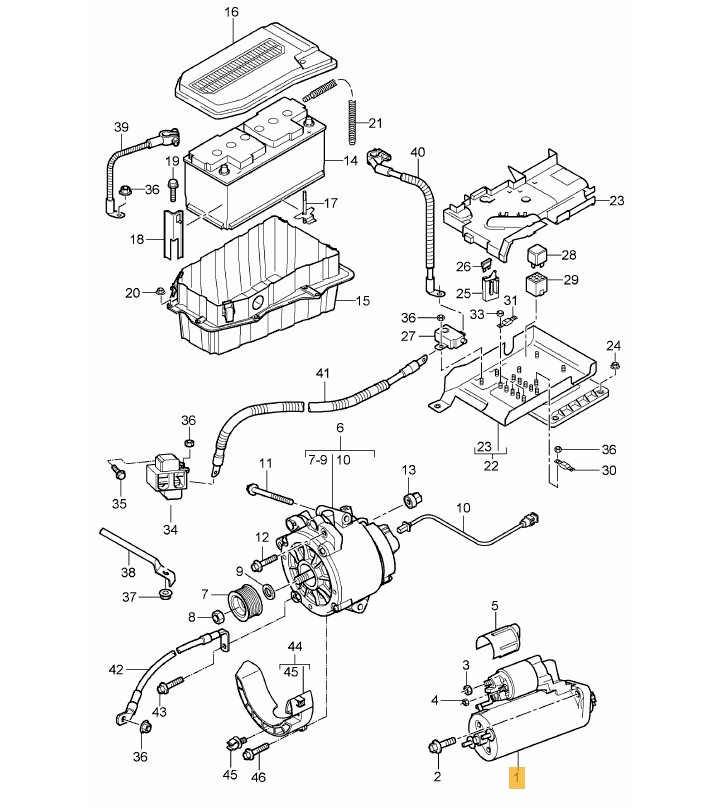

Вечер добрый! WP1AC29P28LA91465 стартер то крутит, то не крутит, АКБ новый, но когда пару раз стартер не сработает, прикуриваешь авто и оно запускается, не с первого раза, но все-же. Стартер перебирали, внутри как новый.
Можно схему проводки как плюсовой клеммы, так и массы, номер стартера в оригинале и проводов соответственно!!! Заранее спасибо!!!

Думаю достаточно будет только нового стартера:
9486042060X СТАРТЕР

А масса??? Машина просто стояла 7 лет)))

Сообщение от Pashha Посмотреть сообщение
А масса???
95861119500 МАССОВЫЙ КАБЕЛЬ
Снять все силовые кабели в моторном отсеке, очистить, осмотреть на повреждения, обработать и установить на место.

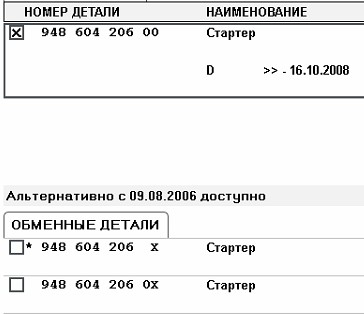

Pashha
9486042060X в чем разница с номером 94860420600???
04.12.2019, 12:23   #8
Любой вариант который хотите...
