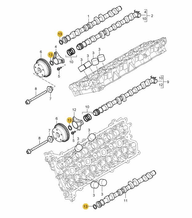

Снял крышки, коленвал в стопоре, а распредвалы ушли в перёд от коленвала . На левой гбц больше цем на правой в 2 раза.
Чтобы застопорить валы , пришлось вернуть коленвал назад, шрифт примерно стал с низу коленвала по центру. Застопарил валы , открутил натяжитель , застопорил кв..
Достал шайбы , обычная шайба гладкая. На ней же должно быть напыление?
Видно плохо, смещены в перёд при стопоре кв.
28.10.2019, 19:14   #10
Сообщение от andron1313 Посмотреть сообщение
Шайбы между звездочкой и распредвалом?
