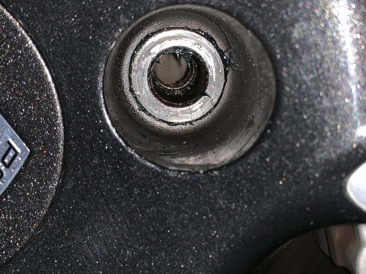

Потерял где-то один из колесных болтов. Теперь не могу подобрать такой же, везде где искал идут со сферой, а у меня вот такие (фото в приложении).
Как найти такой же? Есть артикул?

Это неоригинальный колесный болт. Вероятнее всего у вас установлены колесные проставки. Нужно у производителя этих проставок уточнить.

Владимир, проставок нет, машина из США, диски также из США, оригинал. В самих дисках даже нет места под оригинальные болты с конусом.

Ну болты точно неоригинальные, даже визуально видно что они длиннее штатных. Возможно раньше что-то стояло.

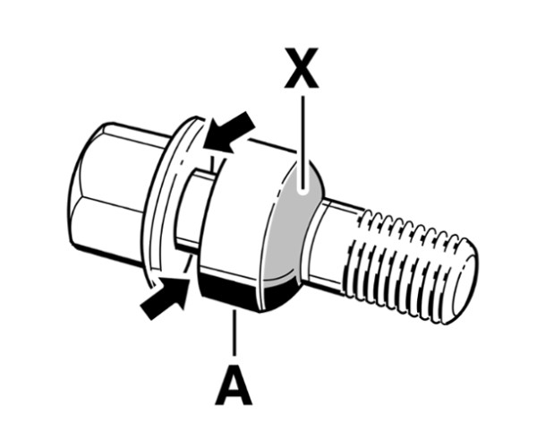

Допускается использовать только оригинальные болты крепления колеса Cayenne.
Болт крепления колеса состоит из 2 частей, которые соединены друг с другом таким образом, что исключается потеря.
Дополнительные работы по болтам крепления колеса недопустимы.
Поврежденные болты крепления колеса всегда менять.
Это касается механических повреждений в области резьбы, полусферы, а также заедания опорной поверхности болта и кольца болта! Кольцо болта должно вращаться относительно стержня болта и перемещаться по его оси.
Болты крепления колеса и колесные болты-секретки никогда не допускается смазывать.
Владимир, а почему тогда в диске нет места под конус? Получается туда не подойдут оригинальные болты.
Тогда диски колес просто неоригинальные установлены

Колеса-оригинал, Made in USA

да не могут быть оригинальные диски с таким креплением !!! да и вообще что за ужасные болты ни конуса ни пресс шайбы, фото дисков выложите

Сообщение от Rim Посмотреть сообщение
Сфотографируйте сам диск и штамповку изнутри, что за мейд ин юса, болт левый факт.
