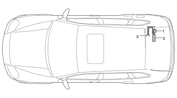

Машина не всегда реагирует на открытие или закрытие с ключа дистанционно. При том что светодиод на ключе работает. Бывает несколько раз нажимаешь и тогда срабатывает. Бывает что с первого раза. Зависимости нет ни какой. Когда не открывает иногда помогает нажатие на кнопку открытия багажника. При чем если закрыть с ключа механически, то с кнопки машина уже не откроется.
Я вот думаю - где вообще стоит антена приема сигнала ключа в машине, может ее можно усилить. И точно такая же проблема у многих моих знакомых...

01.06.2019, 21:48   #5
Сообщение от Staels Посмотреть сообщение
Заменить антенну для дистанционного управления. Для этого необходимо заменить жгут проводов, проходящий под обшивкой крыши и задним спойлером.
00004320666 Жгут проводов заднее стекло справа, <– м.г. 04
Обзор: антенная проводка в заднем спойлере справа
1 Антенна Kessy
2 Блок управления - антенный усилитель справа
X Место разъединения, антенная проводка в заднем спойлере справа
Название: Антенная проводка в заднем спойлере справа.jpg
всегда, жгут, задний, закрывать, заменить, ключ, проводы
