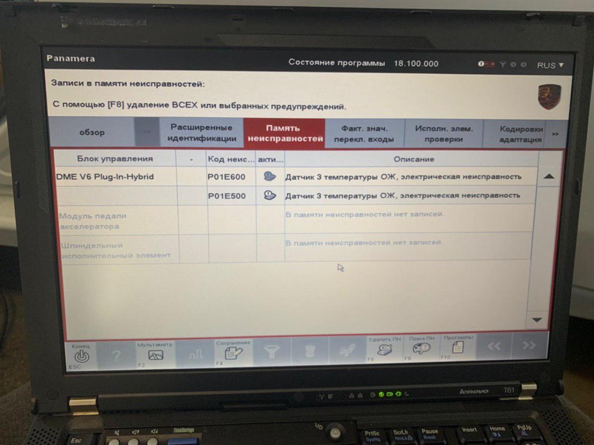

Добрый день.
Подскажите пожалуйста на Panamera S-E hybrid 2014 года , имеется ошибка P01E600 датчик 3 температуры ОЖ. По схемам не можем определить где находиться данный датчик , так как по схемам нашли только два датчика температуры ОЖ.
Если это возможно подскажите где он находиться и его парт номер. Заранее спасибо за ответ.

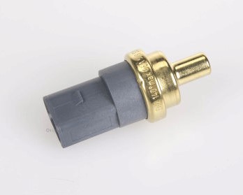

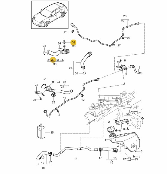

Контролируемый компонент или система
Датчик температуры ОЖ на выходе из радиатора
95510612501 датчик температуры
Детали и узлы системы охлаждения (высокотемпературный контур)
1 - Расширительный бачок ОЖ
2 - Соединительный патрубок
3 - Труба системы охлаждения, передняя
4 - Датчик температуры охлаждающей жидкости
5 - Термостат
6 - Верхний трубопровод ОЖ
7 - Масляный радиатор двигателя
8 - Радиатор системы охлаждения
9 - Датчик температуры охлаждающей жидкости на выходе радиатора
Владимир большое спасибо за ответ .

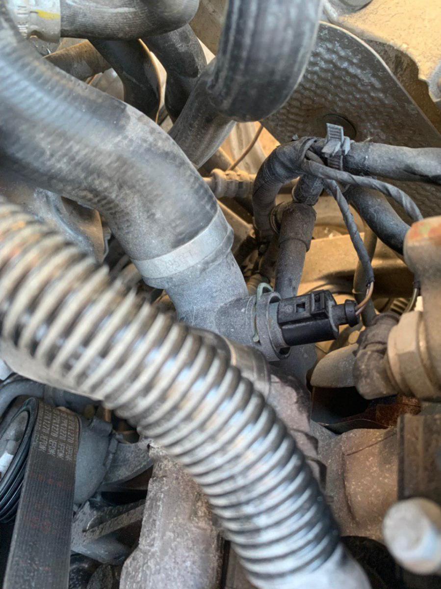

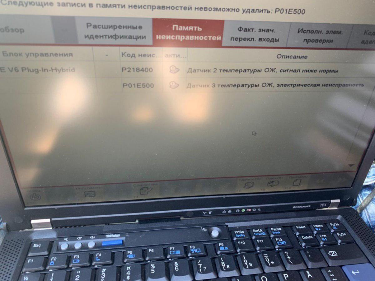

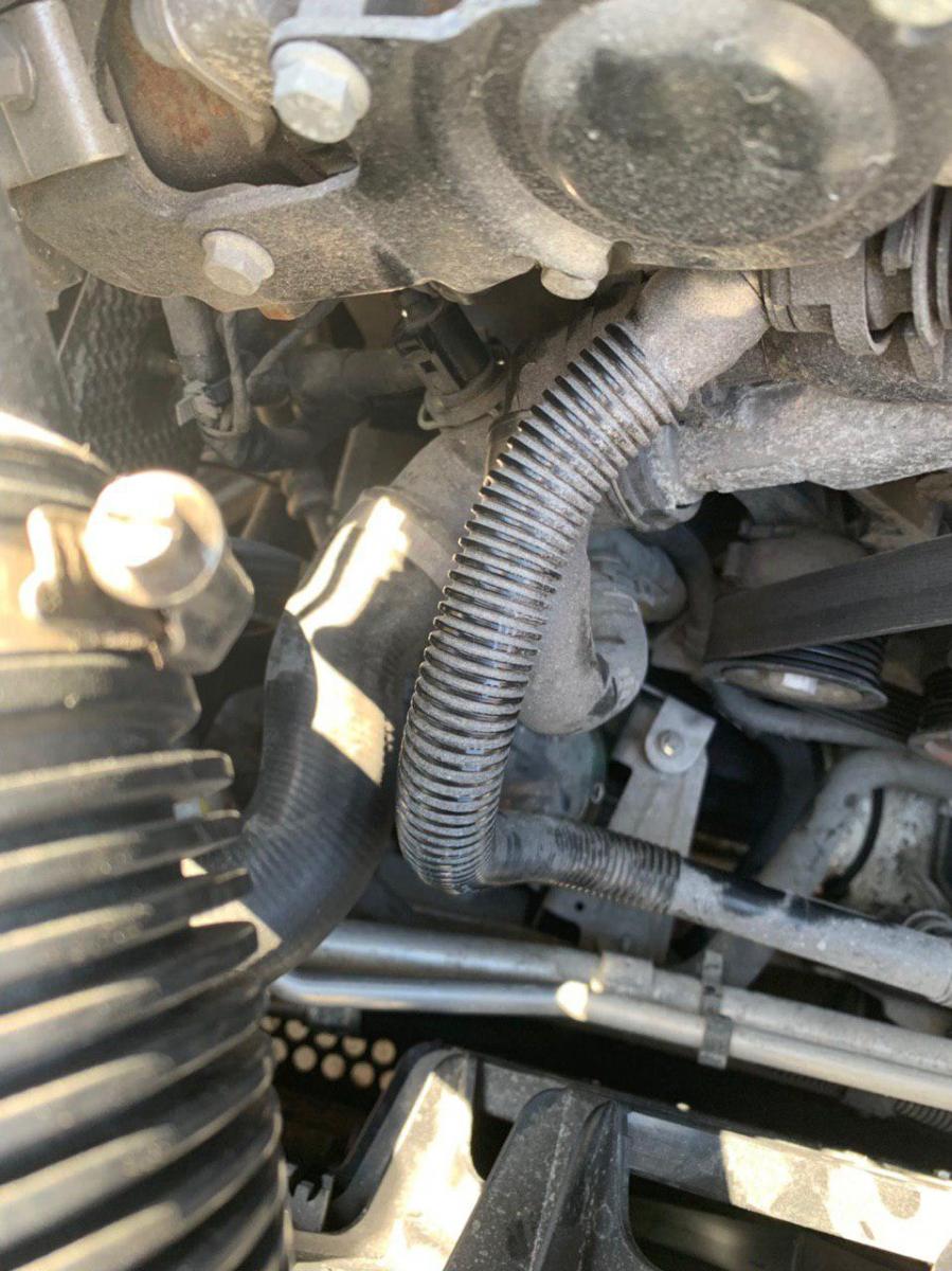

При отсоединение датчика( на фото) появляется ошибка P218400 Датчик 2 температуры ОЖ , сигнал ниже нормы . А при замене данного датчика на новый , все равно остается P01E500. Возможно я меняю не тот датчик?

17.04.2019, 23:02   #6
Сообщение от Artemkgd Посмотреть сообщение
Этот датчик на фото установлен на выходе из радиатора?
17.04.2019, 23:23   #7
Artemkgd
да , патрубок идет напрямую из радиатора , и он единственный похож на тот патрубок что на схеме ) Завтра сниму более подробно видео как он проходит

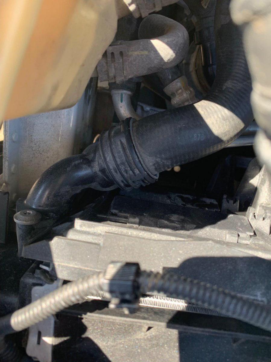

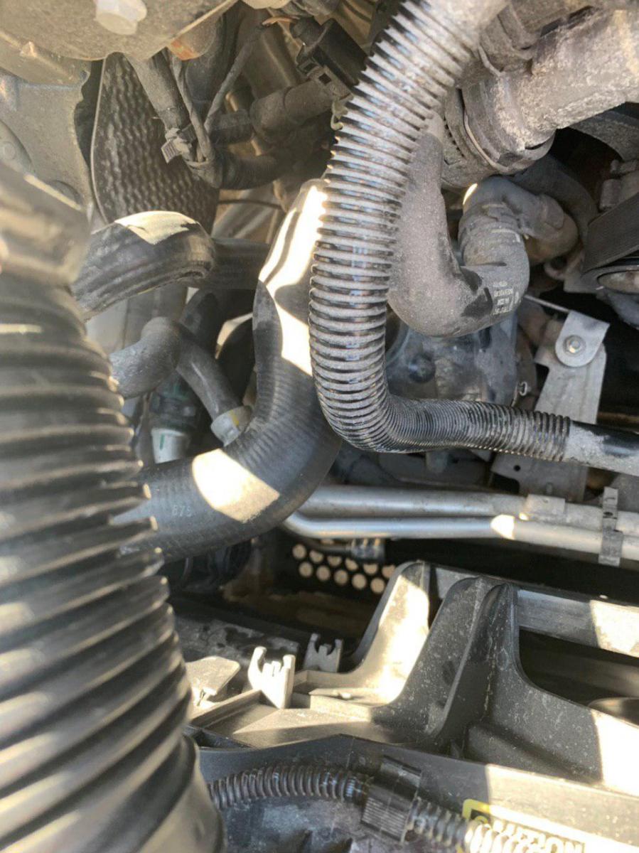

18.04.2019, 18:14   #8
Artemkgd
Фото данного патрубка
