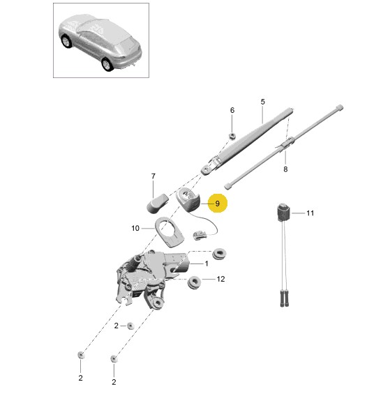

Кнопка не работает, есть ли аналог кнопки или перепаять ее?
На exist. ru нету.
17.04.2019, 10:01   #4
Сообщение от Слава Посмотреть сообщение
На exist. ru нету.
А других магазинов у вас нет?
У нас всегда в наличии...
95B927227 Y Переключатель кнопочный

22.04.2019, 11:27   #7
Слава
Спасибо, приобрел, жду доставку. Только теперь багажник иногда самопроизвольно открывается, какая может быть причина?
22.04.2019, 13:55   #8
Замыкание внутри кнопки как правило
22.04.2019, 15:22   #9
Слава
Кнопка внутри рассыпалась, остались одни проводки, но они между собой не замкнуты.
22.04.2019, 21:24   #10
Если с кнопкой все в порядке, нужно проверять проводку в районе петель крышки багажника на возможное повреждение и замыкание.
