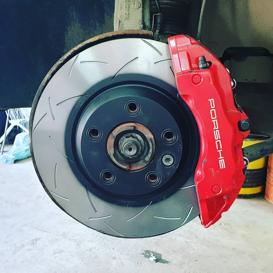

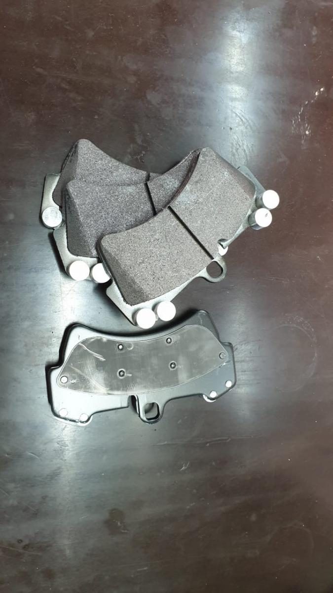

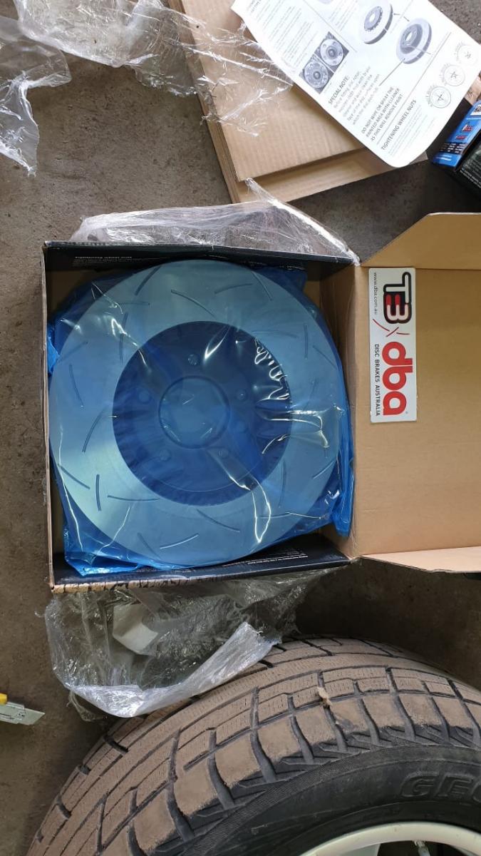

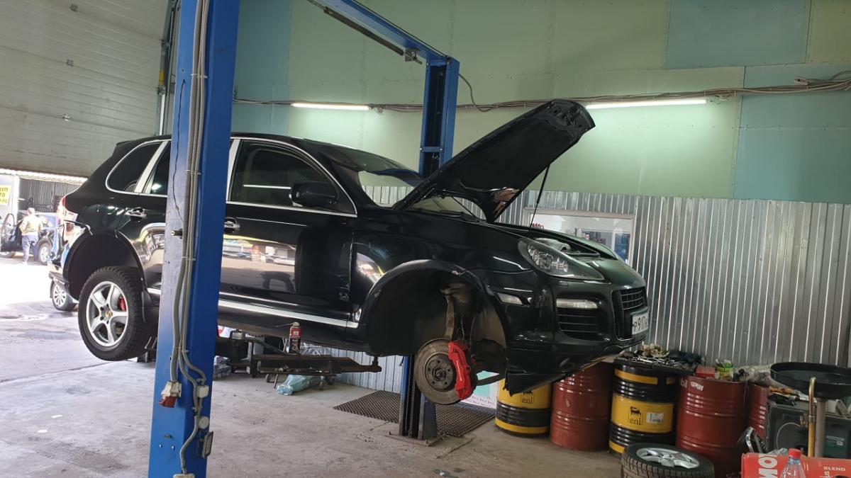

Хотел бы поделиться своим опытом. Очень долго думал и искал альтернативные варианты замены тормозных дисков и колодок. Оригинал не устраивал, ставить диски и суппорта от турбо с совсем другой бюджет. Решил попробывать Австралийские тормоза DBA. Ехали неделю, поставил и первое мое впечатление было отвратительным. Я прекрасно понимал, что должна быть притирка, все сделал согласно рекомендациям, но особо результата этого не дало. Сразу вспомнил выражение - "Скупой платит дважды". Поездив ещё пару тройку дней тормоза видимо ещё попритерлись и я ощутил колоссальную разницу. Машина более остро реагирует на педаль тормоза. При резких и частых торможениях на больших скоростях запах колодок в салон не идёт. В целом тормозами доволен. Фотографии прилагаю. Цена вопроса 95 000 вместе с работой.

19.05.2019, 15:36   #8
Сообщение от Dmitryi Посмотреть сообщение
Приветствую, Дмитрий!
Время покажет. Нужно пройти один зимний сезон, перепады температур, влияние реагентов и другой химии и тогда будет понимание качества работы этой тормозной системы.
