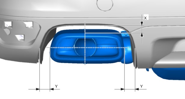

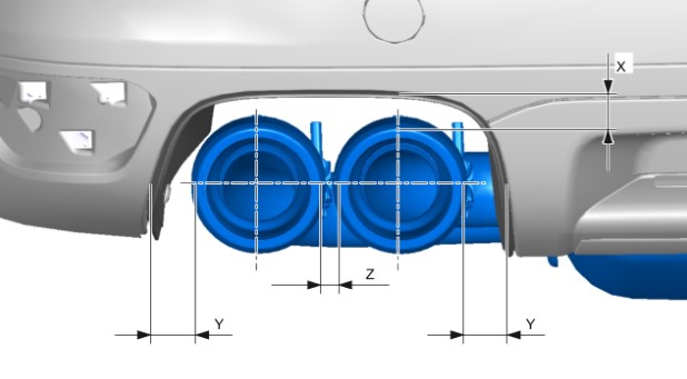

Регулировка и выравнивание выпускных труб
Уведомление
Неправильный монтаж выпускной трубы
Нагрев компонентов
Точно соблюдать размеры зазоров.
После пробной поездки еще раз проверить размеры зазоров, при необходимости отрегулировать.
Информация
Если в результате изменения дизайна изменятся размеры зазоров выпускных труб к облицовке задней части кузова, выпускные трубы необходимо отрегулировать, добившись одинакового расстояния до облицовки.
Проверить размеры зазоров между выпускной трубой и облицовкой задней части кузова. =>
Выпускная труба V8 Turbo
X Расстояние до облицовки задней части кузова сверху Размер зазора X 18 mm
Y Отрегулировать одинаковое расстояние по бокам слева и справа Размер зазора Y 18 mm
Z Расстояние между выпускными трубами Размер зазора Z 5 mm
Выпускная труба V8 атмосферного двигателя и базового варианта
X Расстояние до облицовки задней части кузова сверху Размер зазора X 20 mm
Y Отрегулировать одинаковое расстояние по бокам слева и справа Размер зазора Y 20 mm
Выпускная труба двигателя V6
X Отрегулировать одинаковое расстояние по бокам слева и справа

23.03.2019, 07:17   #2
AndreyKRG
Владимир, точно для v8 и базы 20 мм зазоры, у меня около 40мм выходит по сторонам
23.03.2019, 20:31   #3
Сообщение от AndreyKRG Посмотреть сообщение
Сделайте фото насадок

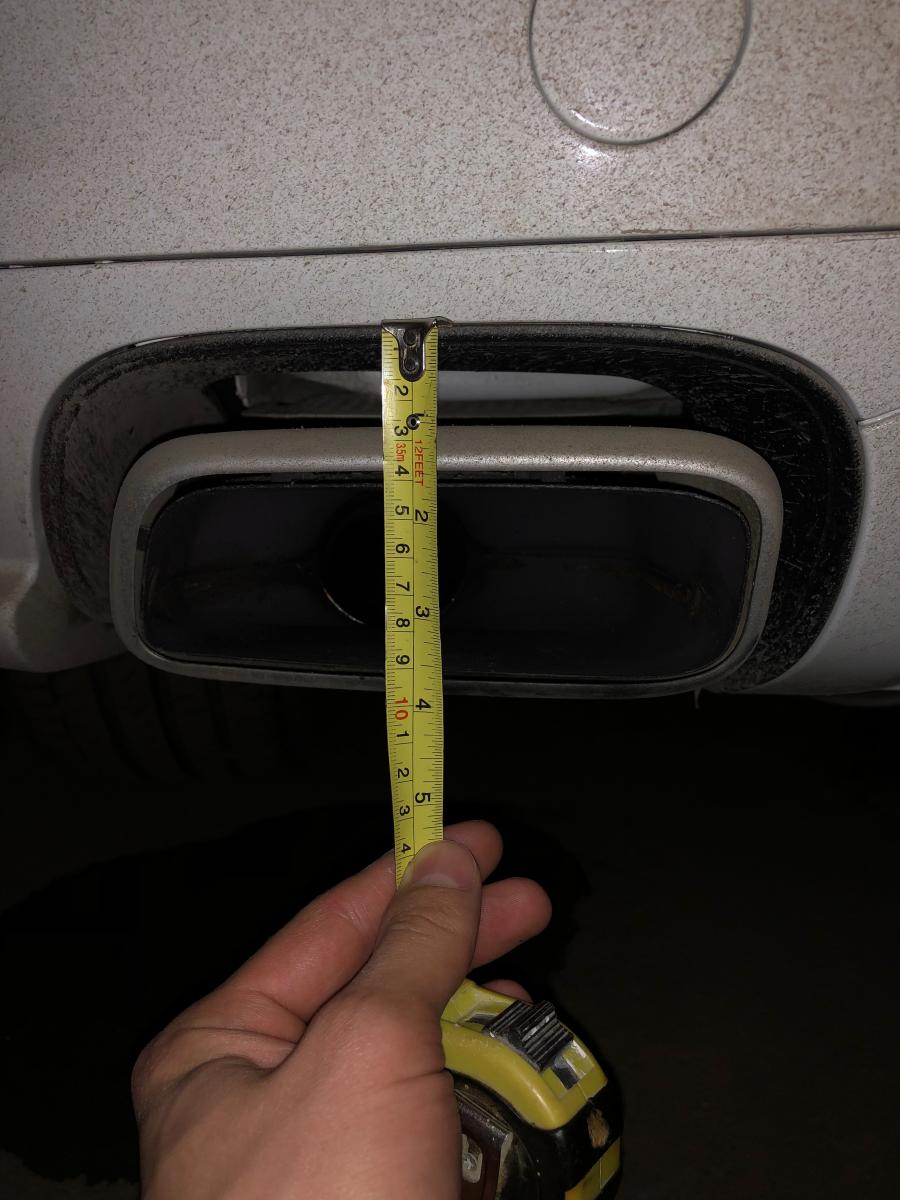

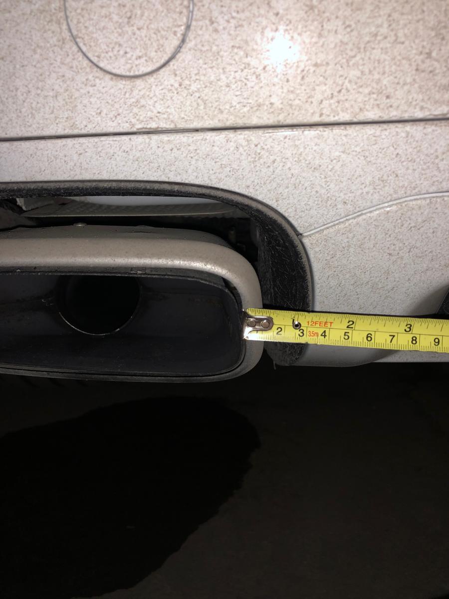

23.03.2019, 21:12   #4

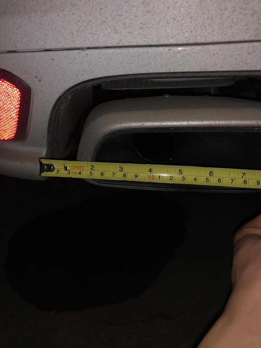

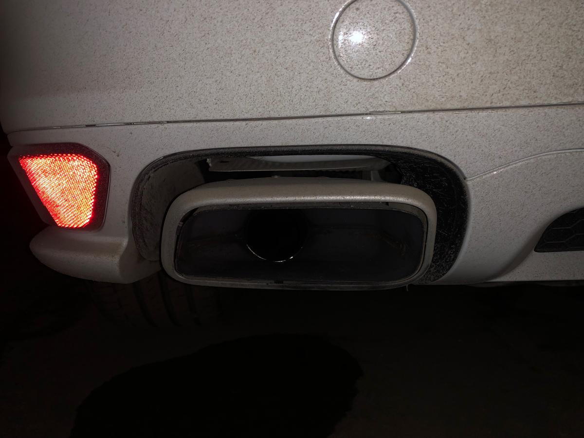

AndreyKRG
Приложил фото

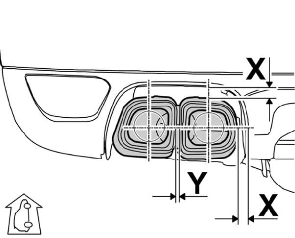

23.03.2019, 22:13   #5
X Все Cayenne, минимальное расстояние до облицовки задней части кузова
Y ТОЛЬКО Cayenne Turbo, минимальное расстояние между левой и правой спортивной выпускной трубой
ВСЕ Cayenne, минимальный размер “X”: Размер зазора 15 mm
ТОЛЬКО Cayenne Turbo, минимальный размер “Y”: Размер зазора 3,8 mm +/- 2 mm

23.03.2019, 22:15   #6
Приложил фото
На машине пакет SportDesign (I-№ 2D1, 2D2)?
23.03.2019, 22:33   #7
AndreyKRG
Точно, пакет SportDesign с завода у меня
24.03.2019, 13:35   #8
Тогда выставляйте должный верхний размер, а боковой размер делайте симметрично.
24.03.2019, 14:45   #9
AndreyKRG
Владимир, расстоянию по верху делаю 20 мм? А по бокам подгоняю симметрично?
24.03.2019, 15:04   #10
Все верно
