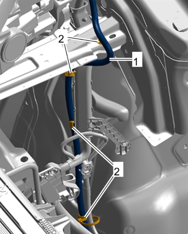

Причина 1: Из-за перегиба вентиляционного шланга система вентиляции функционирует ненадлежащим образом.
Способ устранения 1: Вентиляционный шланг 95B.941.560.B (без гофрированного шланга) необходимо заменить вентиляционным шлангом 95B.941.560.C (с гофрированным шлангом).
При этом необходимо следить за тем, чтобы вентиляционный шланг был уложен без перегибов.

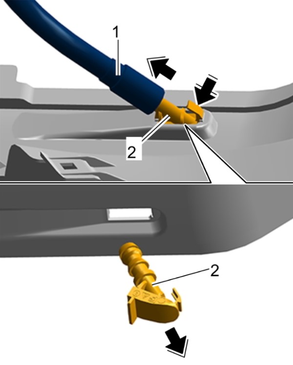

Причина 2: Из-за установки вентиляционной форсунки без смоченной резиновой кромки не обеспечивается достаточная вентиляция фар.
Способ устранения 2: Вентиляционные форсунки без смоченной резиновой кромки необходимо заменить слева и справа вентиляционными форсунками со смоченной резиновой кромкой (номер запчасти 95B.941.741.A). Вентиляционная форсунка

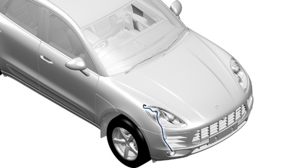

1 Снять передний правый подкрылок.
2 Снять задний фрагмент передней облицовки.
Демонтаж вентиляционного шланга согласно пункту 1:
3 Разблокировать вентиляционный шланг -1-и отсоединить его от фары -стрелка-.
4 Отсоединить вентиляционный шланг -1- от крепежных зажимов -2-.
5 Разблокировать вентиляционный шланг -1- и отсоединить его от вентиляционной форсунки. Извлечь вентиляционный шланг и вентиляционную форсунку. -стрелка-

2 Разблокировать вентиляционный шланг -1-и отсоединить его от вентиляционной форсунки -2-.
