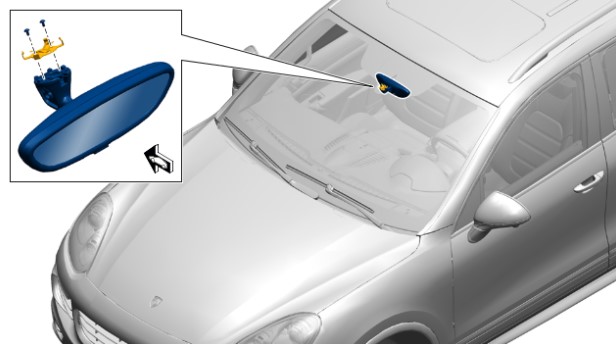

Клиенты жалуются на незакрепленное внутреннее зеркало заднего вида на лобовом стекле.
Причина, дата начала установки и способ устранения
Причина
При неверном расположении зеркала заднего вида в ходе монтажа может быть деформирован пружинный зажим.
Это может уменьшить предварительное натяжение пружинного зажима и тем самым стать причиной слабой фиксации внутреннего зеркала заднего вида.
Способ устранения
В случае рекламации имеющийся пружинный зажим (-лупа-, изображенная модель приведена лишь в качестве примера) следует заменить новым пружинным зажимом (номер запчасти: 7PP.857.959 – приобретается по отдельности).
Информация
При монтаже внутреннего зеркала заднего вида необходимо следить за тем, чтобы перед проворотом по часовой стрелке зеркало полностью прилегало к держателю, а пружинный зажим не был деформирован.
Инструменты и материалы
7PP857959 Пружинный зажим (крепление внутреннего зеркала заднего вида)
Доработка внутреннего зеркала заднего вида
1 Снять внутреннее зеркало заднего вида
2 Замена пружинного зажима:
2.1 Выкрутить крепежные винты.
2.2 Установить новый пружинный зажим с крепежными винтами.
3 Установить внутреннее зеркало заднего вида
