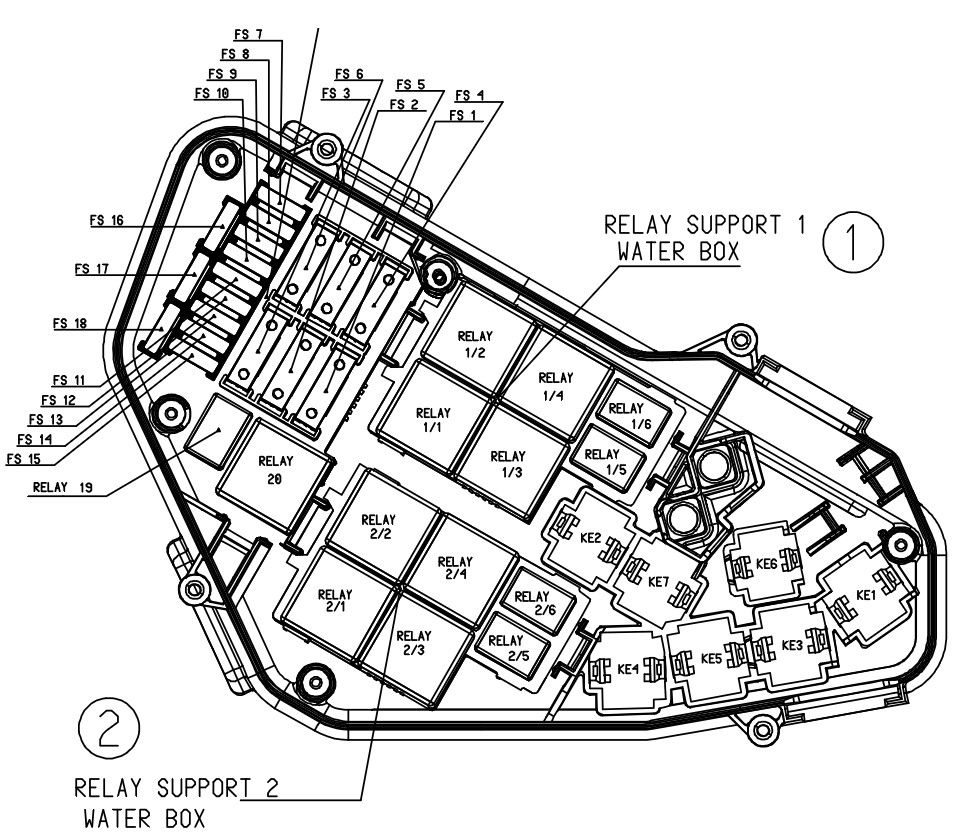

9PA производство 2003>>2006 (L) Не могу найти главное реле, которое на эбу Cayenne V8
04.03.2019, 14:15   #1
Сашуля
В общем после 3 дней поисков гугла, нашел статейку где находится это реле, номер ее по идее 614 и оно идет на блок упр двс. мне его нужно поменять, открываю крышку реле и предохранителей под капотом, а на том месте нет такого реле, стоит только 167 реле обычное, подскажите, такое может быть? или главное реле где то в другом месте установленно?
я уже замучался разбираться в этом ведре, он постоянно глохнет

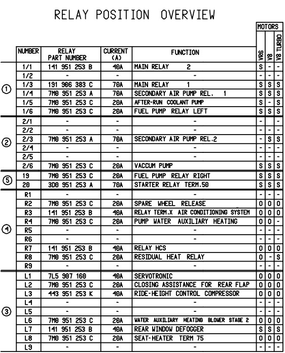

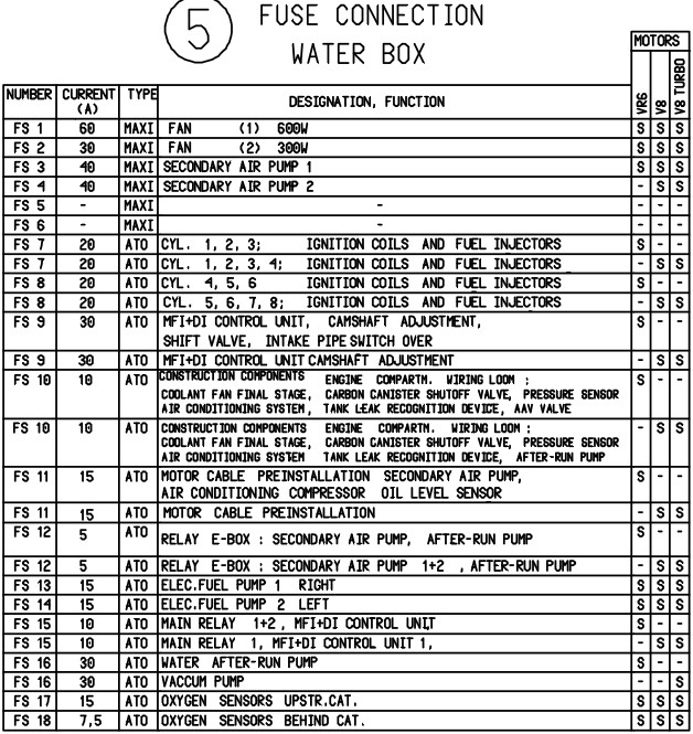

04.03.2019, 17:33   #4
Место нахождения 1/3.......

04.03.2019, 17:52   #5
Сашуля
ну 167 как я и думал, просто на туареге 614, спасибо буду перезаказывать
главное, мочь, найти, реле
