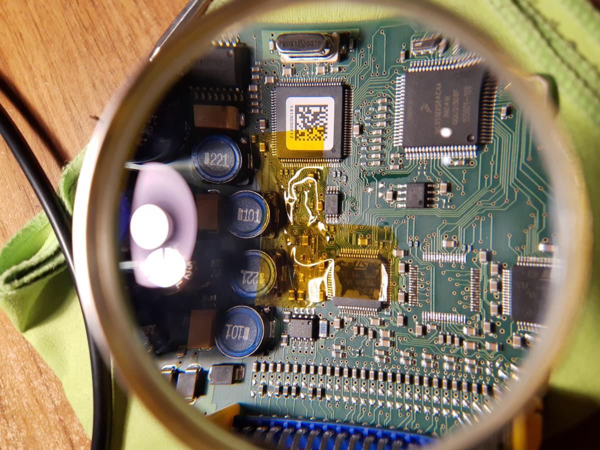

temsky
Спасибо всем, история закончилась правкой памяти еепром.

19.01.2021, 21:40   #6
Сообщение от temsky Посмотреть сообщение
Главное чтобы блок работал штатно и тогда когда нужно дал команду на запуск AIRBAG
19.01.2021, 22:34   #7
temsky
Чищенный дамп сравнивается с рабочим , области , которые отвечают за эту ошибку и рабочее состояние блока в сравнении очевидно.
