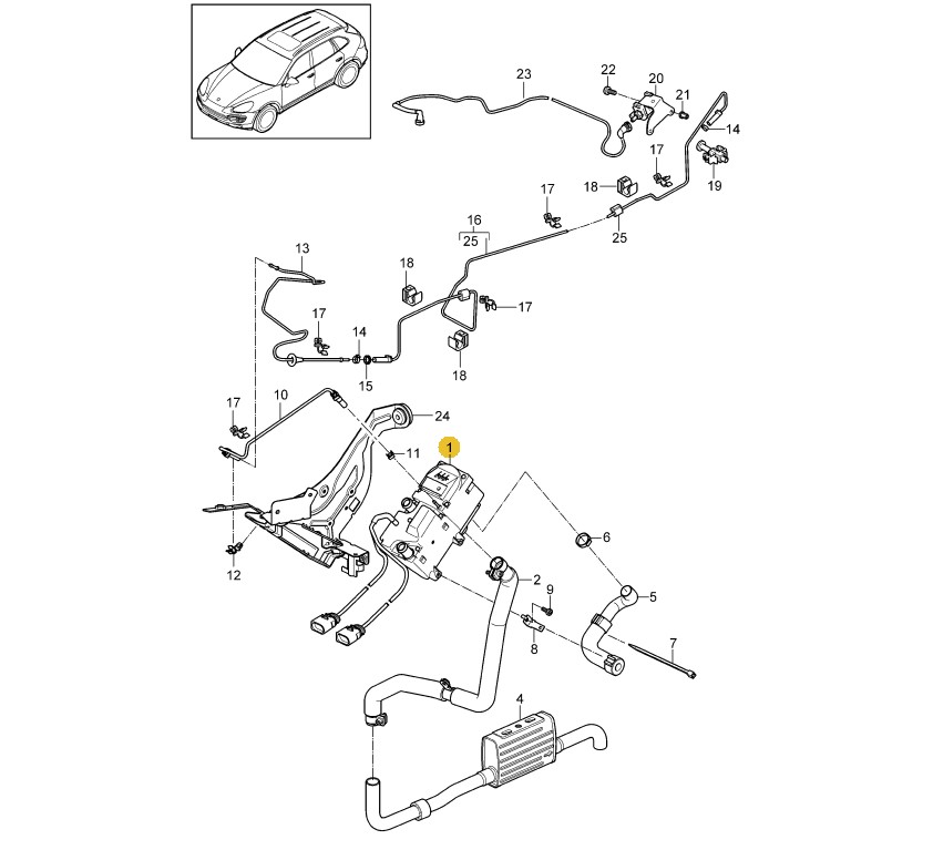

Догреватель присутствует, а сама система подогревателя отсутствует. Т.е. сам котел установлен и работает как догреватель для системы охлаждения двигателя. А внешнее управление этим догревателем как подогревателем для салона отсутствует

14.01.2022, 23:23   #25
007ru29
Понял, спасибо. Есть котёл, уже хорошо.
Практически, возможно его дооснастить таймером для использования как предпусковой подогреватель?
Или установив сигналку с доп каналом для запуска котла?

Сообщение от 007ru29 Посмотреть сообщение
Можно закодировать таймер на комбинации приборов
После того как закодируете можно и это
