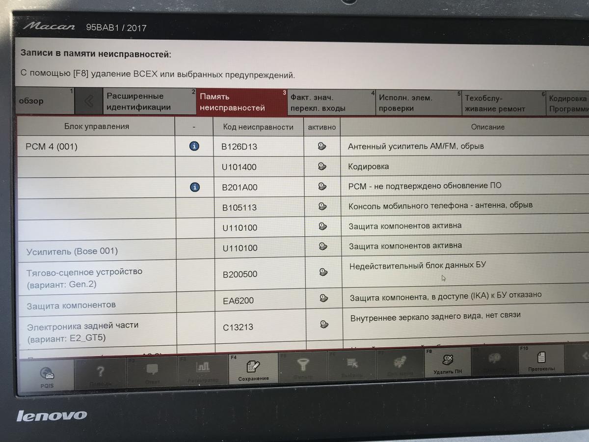

Доброго дня, Владимир.
Porsche Macan WP1AB2A59HLB17010
Заменили усилитель, был клиент у дилера, не смогли снять защиту компонентов.
Подскажите по ошибке EA6200, в каком блоке эта ошибка? Подскажите в каких блоках защита компонентов находится?
В PCM 4.0 защита компонентов удалена.
Заранее благодарю.
10.07.2024, 10:30   #2
Сообщение от Muki Посмотреть сообщение
WP1AB2A59HLB17010
Macan S (95BAB1)
https://forum.cayservice.ru/showthre...768#post168768
10.07.2024, 11:14   #3
Muki
Проблема только в усилителе получается?
10.07.2024, 23:04   #4
Верно
