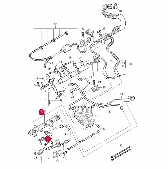

Появилось подозрение, что описанная проблема с запуском двигателя связана с датчиком давления в рампе. Подскажите пож. ориг. номер этого датчика.
Спасибо.
21.11.2016, 11:38   #73
Сообщение от abasali Посмотреть сообщение
Добрый день, Владимир!
Спасибо.
Сомневаюсь...
95560623040 датчик давления

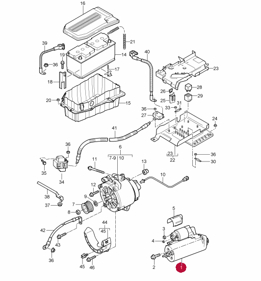

Предварительный диагноз проблемы запуска двигателя моего авто-стартер не развивает необх. кол. оборотов. Ответьте пож. насколько ремонтно способен и поддается профилактике стартер?
Если поддается ремонту, не мог ли бы помочь со схемой его разборки/сборки?
Если не ремонтируется, то его ориг. номер. VIN: WP1ZZZ9PZALA22148
Спасибо.
13.12.2016, 20:02   #76
Добрый вечер, Владимир!
Добрый вечер!
Сомневаюсь
В оригинале нет ремкомплектов
955604108 X стартер
