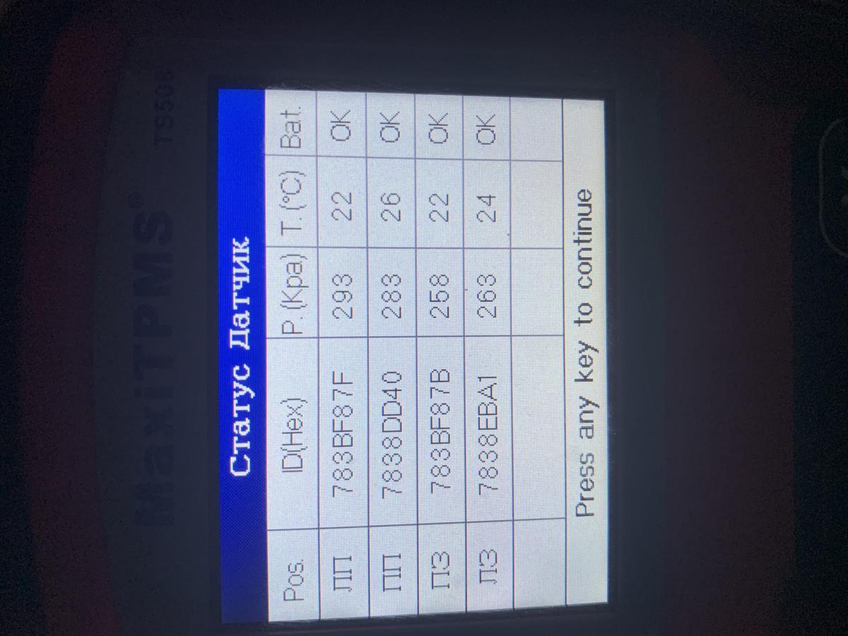

Взял спец прибор и сосчитал с каждого колеса id code.
Посмотрите пожалуйста на данные датчиков и вин код моей машины, похоже они не совместны

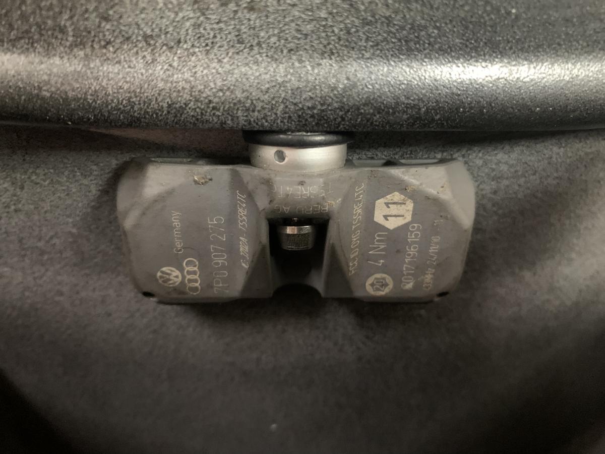

Прикладываю фото одного датчика (колесо одно разобрал)

04.11.2021, 20:57   #74
Сообщение от PORSCHEMAN Посмотреть сообщение
Этот датчик по номеру верный. Остальные нужно также проверить. Если остальные с аналогичным номером, тогда проверить через PIWIS остаточный срок службы датчиков и на процедуру адаптации. Адаптация запускается через комбинацию приборов путем выбора соответствующего радиуса колес и сезонности. Как выбрали, загорается соответствующее сообщение о начале обучения. Дальше двигаться со скоростью не менее 25 км/ч 300-500 метров, должна появиться индикация давления в колесах.

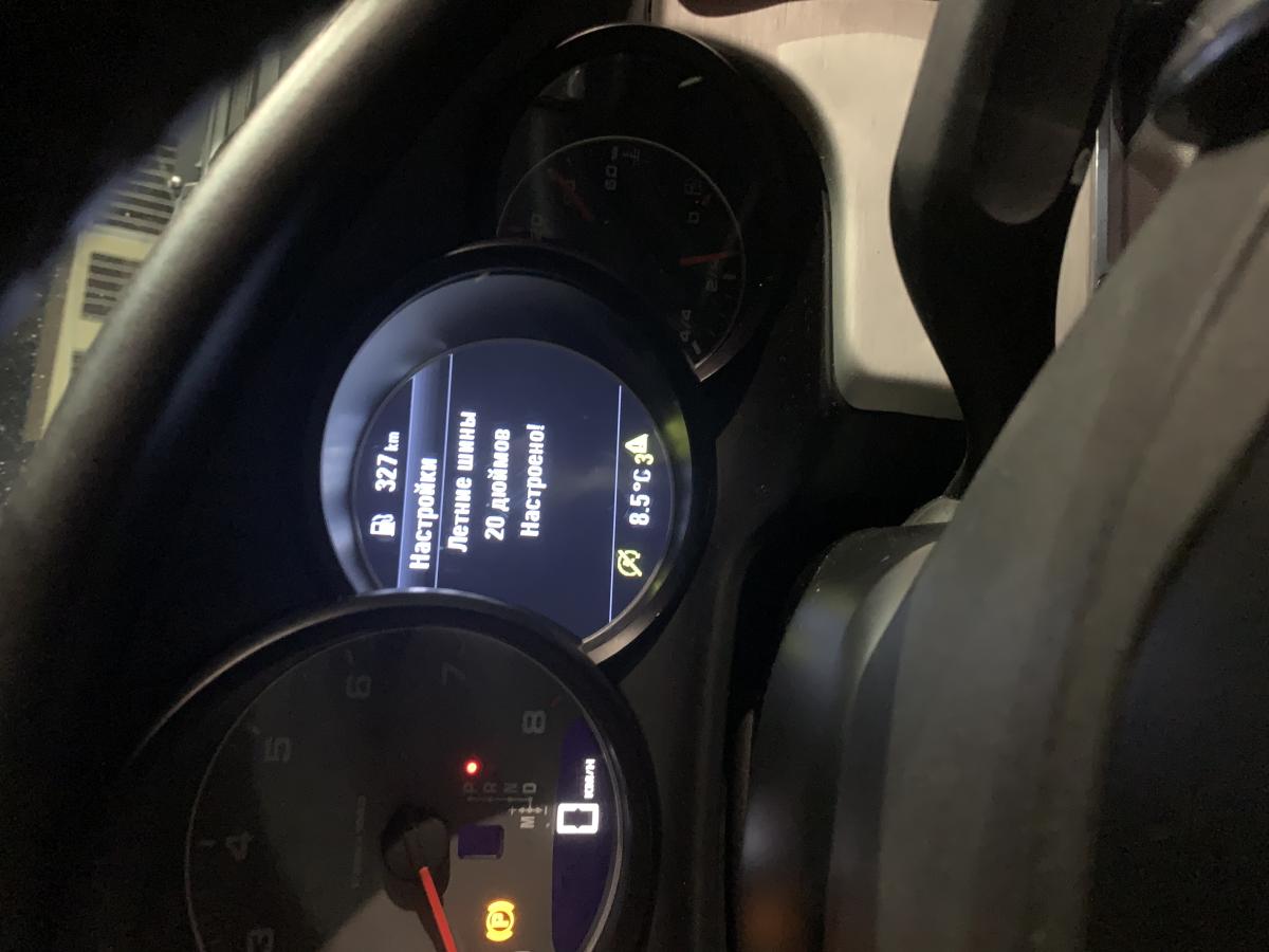

Делаю на комбинации приборов :
1. Выбираю меню TPMS (где машина нарисована) - везде прочерки рядом с каждым колесом.
2. Настройки - летние шины - 20 дюймов, после пишет :
Летние шины
20 дюймов
Настроено!
3. Выкидывает снова в общее меню TPMS (где вкладка настройки и д.р)
4. Нажимаю кнопку «назад» на руле - попадаю на картинку машины с прочерками данных у колёс.
5. Начинаю движение, проезжал уже на все возможных выборах шин и др. настройках по 50км.
6. Толку НОЛЬ ������
!!! Сообщение о начале обучения нет! Только пишет что настроено и выкидывает в меню…

04.11.2021, 23:17   #76
PORSCHEMAN
Владимир, и фото этого датчика я сделал сегодня сразу как увидел ваше сообщение, а вот фото прибора который выше я выложил с кодами каждого датчика я сделал на днях и уже успел их с помощью диагноста вбить в 4 графы меню TPMS, толку опять нет. А до этих данных с прибора во всех 4х графах были только 00000000 вот такие цифры. В первом и втором случае я делал неоднократно адаптацию правильным образом как вы написали выше… Я в тупике пока полном. Интернет весь перевёрнут и вообще закончился информативно.
