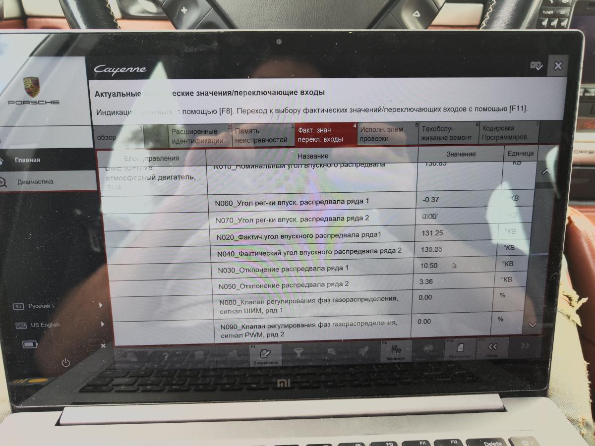

Доброго времени суток.
WP1ZZZ9PZ8LA43498
Отклонения распред валов после сборки, ошибка р1372.
Подскажите с чем может быть связана данная ошибка?
Или достаточно снова регулировать с помощью спец инструментов?
Нужен полный код неисправности описание его и какой статус
Сообщение от vach Посмотреть сообщение
Фазы газораспределения установлены неправильно
Длина цепи увеличилась
Ослабло крепление датчика впускного распредвала
Ротор датчика впускного распредвала (для V 8: ряд цилиндров 1) имеет неверное
положение
Датчик впускного распредвала (для V 8: ряд цилиндров 1) установлен неправильно

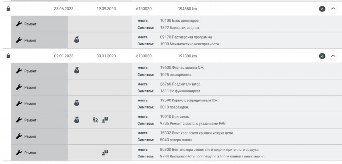

Помогите, пожалуйста, разобраться в сервисной истории.
Cayenne GTS 957, согласно продавцу в 2023 году менялся двигатель по гарантии.
В сервисной книжке есть такая запись, судя по всему замена двигателя (или блока?) на пробеге 191к, но пару месяцев спустя на пробеге 194к авто опять заезжает в сервис с симптомом «бороздки, задиры».
Достаточно странно, что новый двигатель (или блок) задирает через полгода и 3 тысячи км (хотя как обкатывали).
Вопрос следующий - подскажите, пожалуйста, какие работы дилер проводит при задирах?
