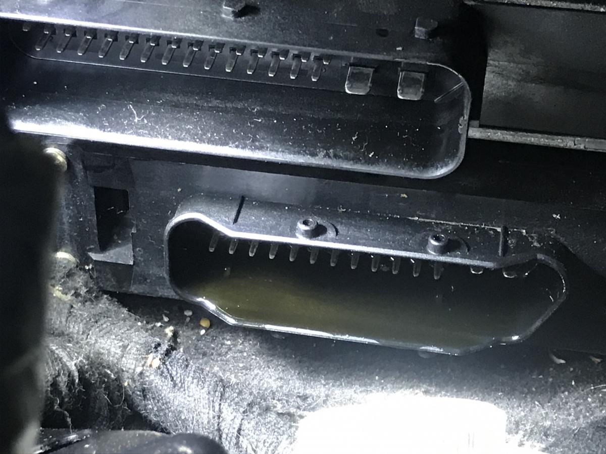

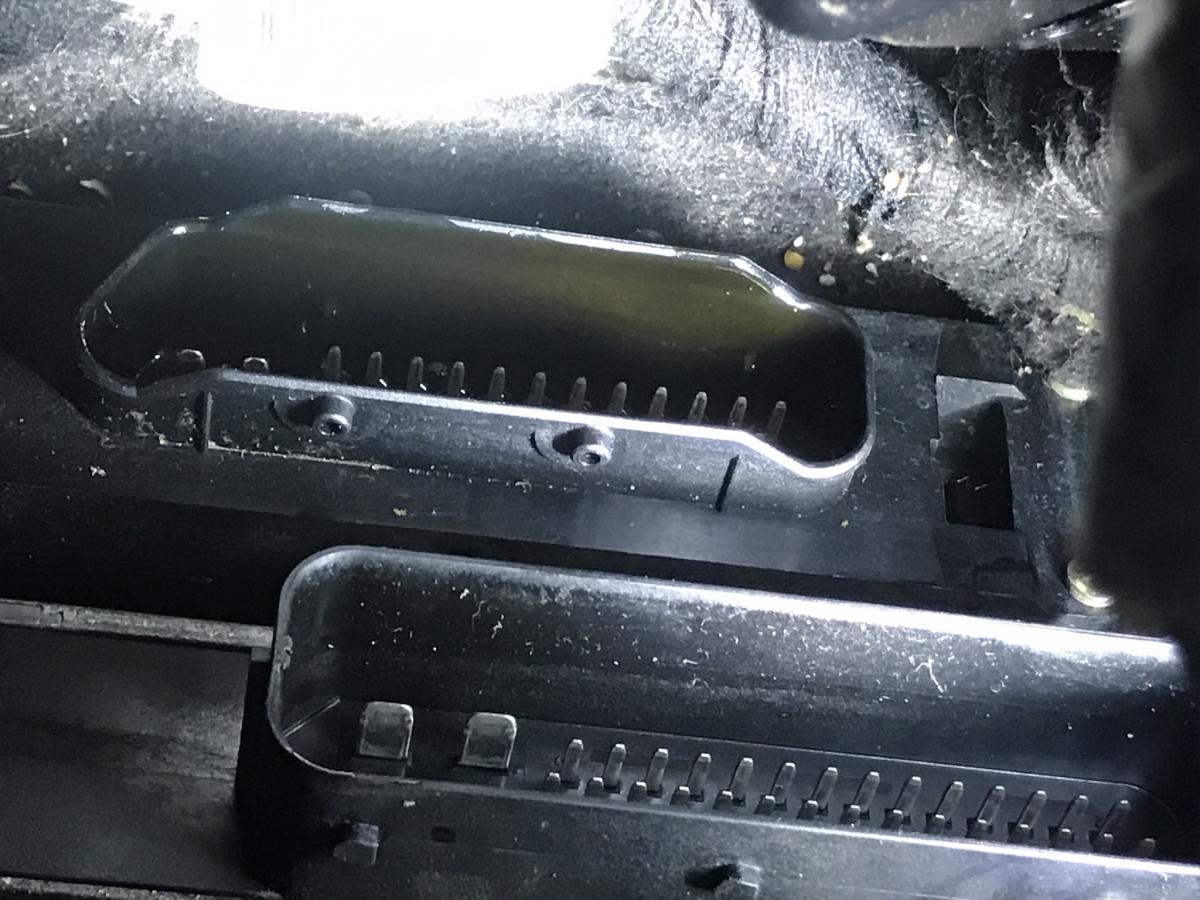

19.11.2018, 19:05   #63
Kras1977
https://forum.cayservice.ru/showthre...A%D0%B8&page=2
Отсоединил все клеммы как показано на рисунке но из пластмассового кожуха блок не достается не могу понять как его достать
Добавлено через 9 минут
А в нижнем блоке когда отсоединил фишку вообще потекло какое то масло из под фишки
19.11.2018, 19:11   #64
Kras1977
Сообщение от Kras1977 Посмотреть сообщение

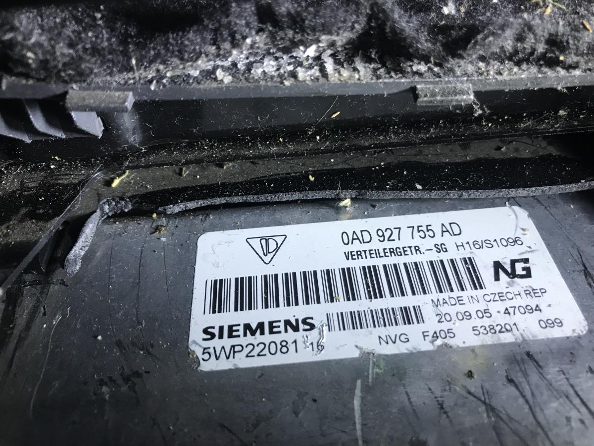

19.11.2018, 19:19   #65
Kras1977
Нужно фото лицевой части блока управления раздаточной коробки (под сиденьем переднего пассажира)
И нужны номера ошибок в блоке управления раздаточной коробки (читать диагностическим прибором)
Вот номер блока

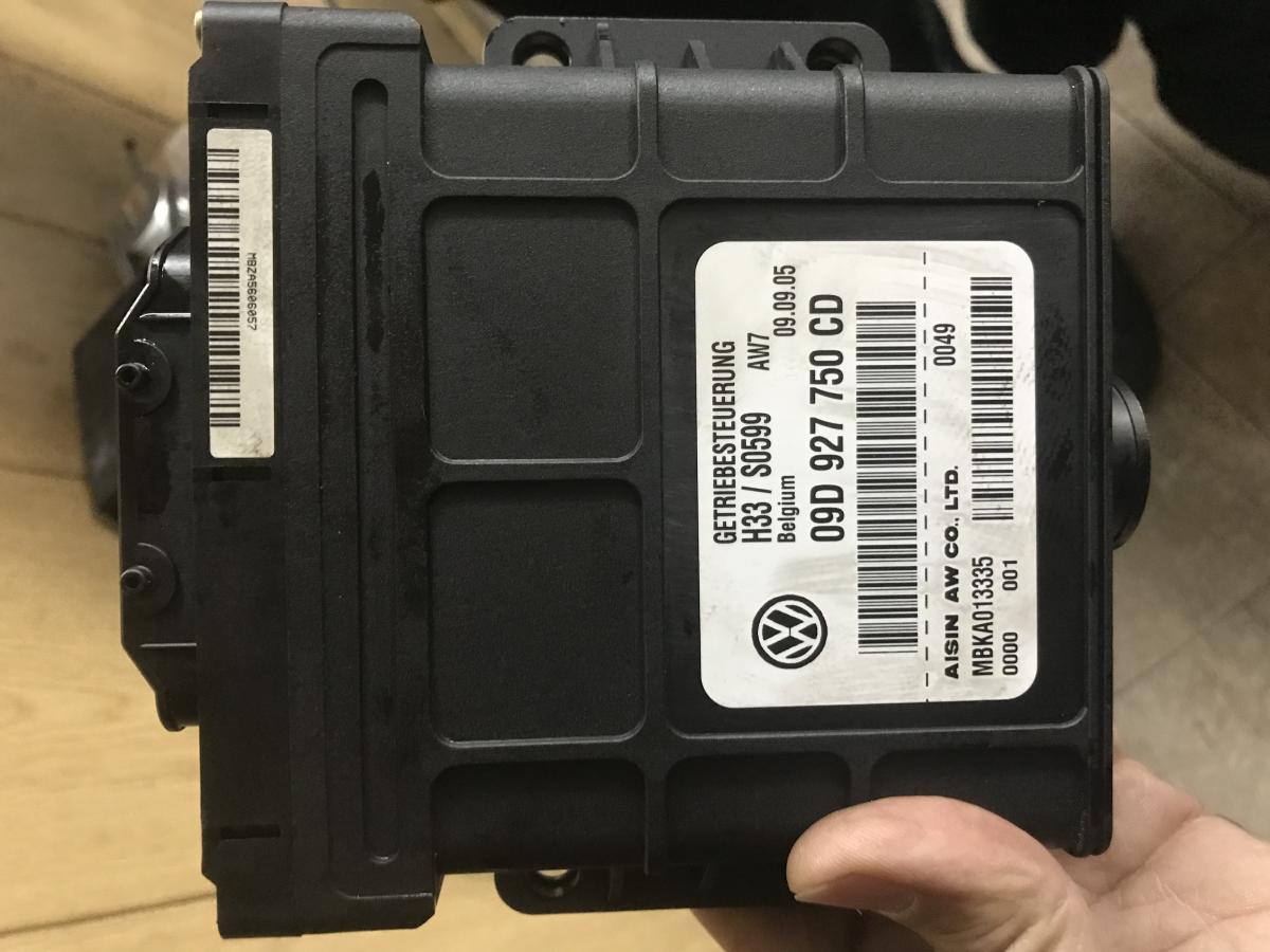

19.11.2018, 19:34   #66
Kras1977
Что это за блок?
19.11.2018, 19:57   #67
Kras1977
Что это за блок?
Разобрался, это блок Акпп , вопрос : может ли он давать сбой на работу раздатка с той проблемой что-то меня была так как в нем было масло в клемме!
19.11.2018, 21:28   #68
Домье
Аватар для Домье
блок откройте , 4 винта , там может быть масло внутри
19.11.2018, 22:38   #69
Kras1977
Сообщение от Домье Посмотреть сообщение
Открыл блог внутри сухо всё промыл продул поставил на место
Добавлено через 1 минуту
Вопрос в другом откуда там может быть масло и что это за масло как она могла туда попасть
19.11.2018, 22:45   #70
Домье
Аватар для Домье
из АКПП по проводам давит
