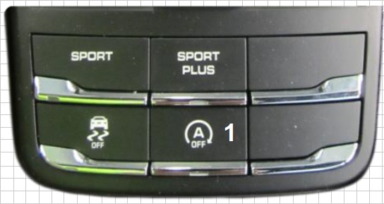

03.09.2015, 13:31   #64
В нашем случае это опция:
7L7 C РЕКУПЕРАЦИЯ (БЕЗ ФУНКЦ. СТАРТ-СТОП)
Расширенная автоматическая функция старт-стоп
Новая стратегия регулировки автоматической функции старт-стоп при определенных условиях позволяет отключать двигатель еще в фазе движения автомобиля по инерции. Если скорость автомобиля падает ниже 7 км/ч и при этом выполнены различные условия для активации функции (например, задействован ножной тормоз), находящаяся в зубчатом зацеплении выбранной передачи муфта размыкается, и двигатель отключается. Для реализации данной функции не потребовалось никаких механических изменений 8-ступенчатой коробки передач Tiptronic S, кроме адаптации программного обеспечения ее блока управления.
Движение накатом
Цель
Для дальнейшего повышения эффективности и уменьшения расхода топлива в новых автомобилях Cayenne впервые реализована функция движения накатом, известная по другим модельным рядам Porsche (исключение: Cayenne S Diesel для Северной Америки).
Принцип действия
При отпускании педали акселератора коробка передач Tiptronic S автоматически отсоединяет двигатель от трансмиссии путем размыкания зубчатой муфты или тормоза, которые задействованы выбранной передачей.
При нажатии на педаль акселератора или тормоза зубчатая муфта вновь
замыкается, и силовое замыкание восстанавливается.
Необходимые условия для автоматического режима движения накатом:
-рычаг селектора в положении D,
-автоматическая функция старт-стоп включена,
-режим «Sport» или «Sport Plus» деактивирован,
-система PSM включена,
-круиз-контроль не активирован,
-двигатель и коробка передач в прогретом состоянии,
-спокойный, экономичный способ управления,
-небольшие подъемы или спуски,
-медленное отпускание педали акселератора
При спортивном способе управления и быстром отпускании педали акселератора режим движения накатом деактивируется.
Функцию движения накатом можно активировать также вручную с помощью лепестков переключения передач на рулевом колесе или с помощью рычага селектора, выполнив переключение на максимально возможную повышенную передачу при ненажатой педали акселератора.
Нажатие на кнопку автоматической функции старт-стоп полностью деактивирует функцию движения накатом.
Название: Кнопка автоматической функции старт-стоп.jpg
