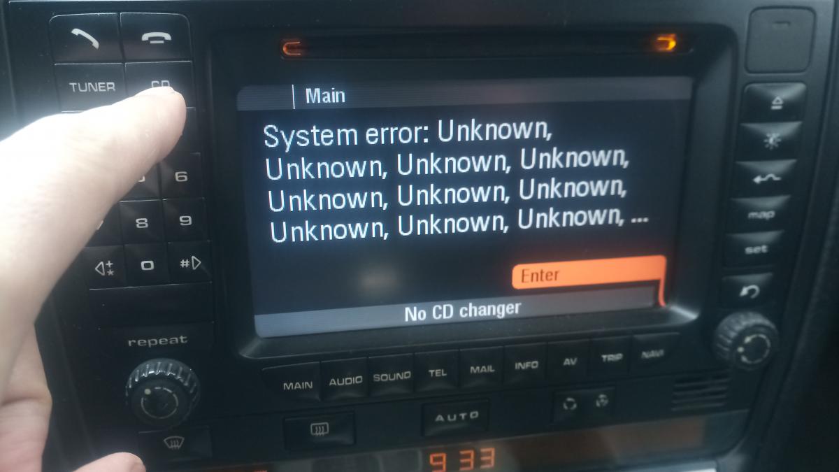

Всем привет. Вопрос к знатокам, только купил машину , 957. "Магнитола" , как я понял pcm 2.1.
Далее см. фото, там system error. , При нажатии main+trip не показывает какая прошивка, одни восклицательные знаки. Видимо не родная бошка стоит. Что делать? Я с Самары
Забыл отметить, что при нажатии на cd, пишет нет ченджнра, а он в багажнике есть.

24.04.2021, 20:28   #53
Сообщение от Dmitriyf50 Посмотреть сообщение
Всем привет.
Добрый вечер
Да
Подключаем PIWIS и считываем память неисправностей
Также через PIWIS проверяем MMI
Я с Самары
Оптику нужно будет визуально проверить между всеми блоками управления в мультимедийной системе, на возможный обрыв

До диагностики пока не добрался, хочу собрать больше информации. По vin номеру должна была стоять вот эта магнитола PORSCHE CDR 23 (1 din , без экрана, как я понял).
К чейнджеру подходит только питание и 3 тюльпана, 2 подключены (белый и красный), 3ий жёлтый.
