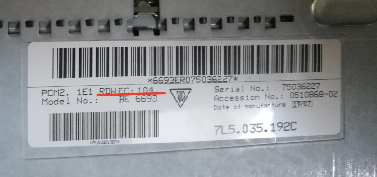

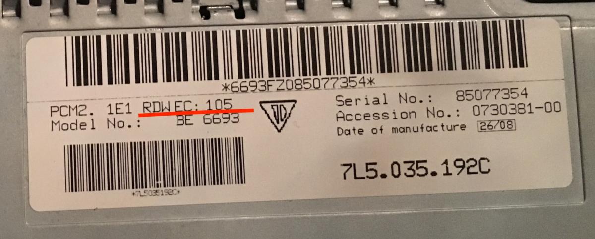

Ребята вопрос такого плана, хочу купить магнитолу,
все сходится на табличке кроме одной надписи у меня RDW EC 105, а на той которую предлагают RDW EC 104, на фото указал.
Кто скажет, что это означает? А то поискал в инете и толком ничего не нашел. А то не будет что нибудь работать.
Просто человек говорит у него ни камеры заднего хода не было, ни саба, вот меня и терзают сомненья)) А у меня все это стоит. Обе машины 957.
По идее если сам номер сходится, то все такое же должно быть.

01.09.2018, 16:26   #2
Это версия магнитолы. Магнитолы одинаковые, можно ставить. После установки нужно только закодировать под комплектацию автомобиля.

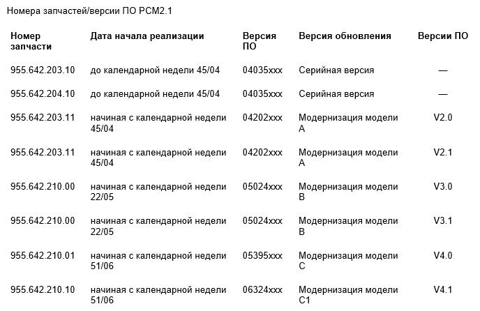

04.09.2018, 22:22   #9
После обновления программного обеспечения до версии программного обеспечения модернизации модели B можно дополнительно использовать или активировать следующие новые функции:
При наличии “Информации TMC” (Traffic Message Channel = TMC) на карте графически отображаются отрезки пути, по которым было передано сообщение о пробках на дороге
Электронный бортовой журнал в PCM2.1 (необходима активация)
Внедорожная навигация: функция “Ехать по трассе” (обычно под “Трассой” понимают запись опорных точек во время поездки) дает возможность вернуться или повторно проехать по одной из 5 сохраненных трасс (необходима активация).
При наличии версии программного обеспечения C/C1 следует выполнить лишь обновление картографических материалов.
Прочие нововведения описаны в кратком руководстве или руководстве по эксплуатации PCM2.1 начиная с м.г. 2006.
Для обеспечения надлежащего обновления системы PCM2.1 и навигационного ПО обновление должно выполняться только сервисным центром Porsche.

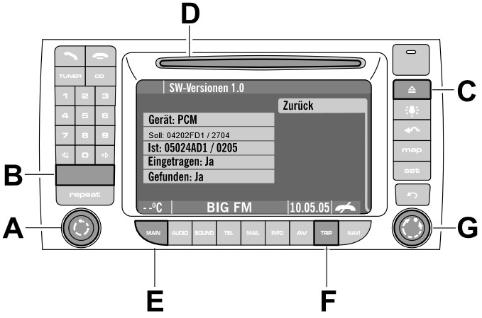

04.09.2018, 22:23   #10
Вывести на дисплей актуальную версию ПО для PCM2.1.
1 Одновременно нажать кнопки “MAIN” и “TRIP” -E и F- , чтобы перейти к экрану “Версии ПО”.
2 Выбрать пункт меню “PCM” путем вращения ручки -G- и подтвердить нажатием.
2.1 На дисплее отобразится соответствующая версия ПО PCM2.1:
Серийная версия: 04035xxx
Модернизация модели A: 04202xxx
Модернизация модели B: 05024xxx
Модернизация модели C: 05395xxx
Модернизация модели C1: 06324xxx
2.3 В зависимости от отображаемой версии программного обеспечения необходимы разного рода рабочие операции.
