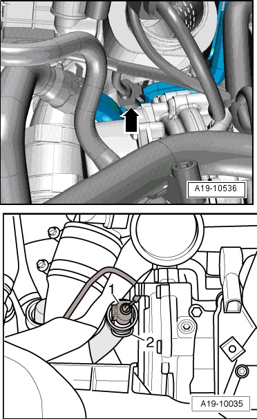

Название: Датчик температуры.jpg
18.05.2016, 07:05   #60
abasali
Большое спасибо!
