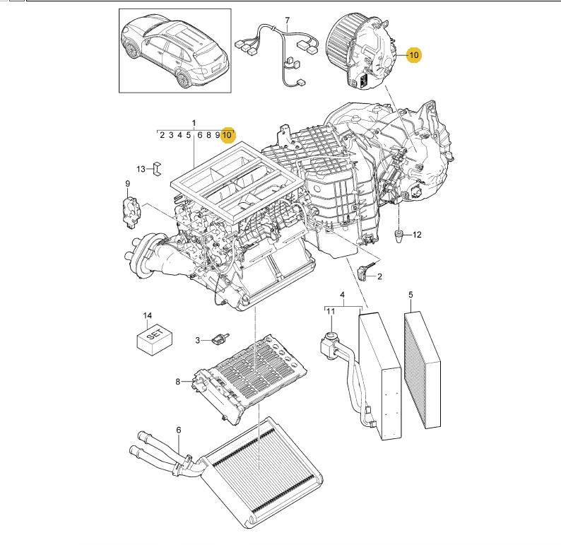

Владимир, подскажите пожалуйста код вентилятора отопителя салона
vin WP1ZZZ92ZELA42597
01.12.2020, 20:36   #54
Сообщение от svk2250 Посмотреть сообщение
Каталожный номер для заказа?
95857234203 вентилятор отопителя салона передний

Добрый всем день. Парни подскажите. Вчера только приобрел кайен 2011г. 3.6. Вопрос по климату пока ни где найти не могу. При увеличении скорости вентилятора обдува свыше определенной ступени, климат отрубается, и не включается минут 5, потом снова включается секунды на 3 мощным потоком и снова выключается. Из за этого не могу поставить авто режим, так как изначально холодный салон автоматика пытается увеличить скорость но тут же отключается. Если ставить в ручную до определенной скорости он работает. Что за баг такой.
03.11.2021, 15:30   #60
Сообщение от Rase Посмотреть сообщение
Добрый всем день.
Просто заменить вентилятор отопителя салона на новый
