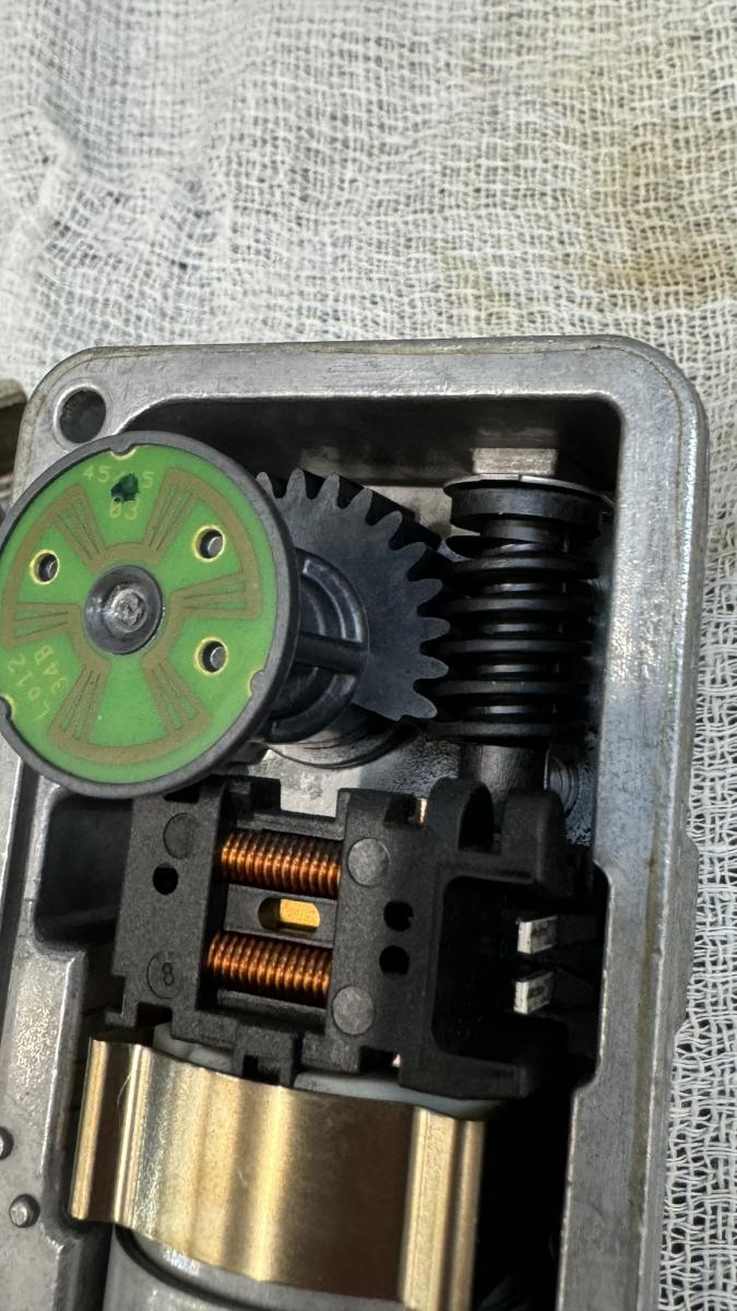

Есть у меня мысля, что начинает заканчивать свою работу актуатор турбины?!?!?!
Люфт есть, если флажок на актуаторе рукой шевелить вверх-вниз.
Хотелось бы услышать мнение специалистов…….
Ошибок НЕТ. Спиралька и чек пока не загораются

Добрый вечер! Посторонний звук на видео - некорректная работа соплового аппарата турбокомпрессора. Возможно, подклинивание геометрии. Если проблема с а/м критична - профилактически проверьте турбокомпрессор.

Снял шток и проверил именно когда проблема проявилась

Версия с заклиниванием геометрии, соплового аппарата, актуатора ( износа «0» ) отпадает.
Есть ещё версии что да почему?!

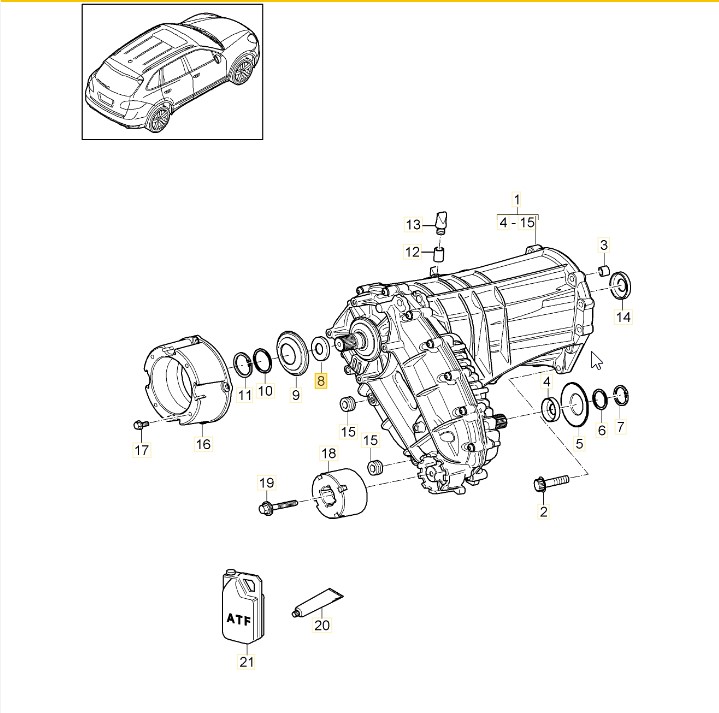

BaksiSigal
Здравствуйте,может не в тему. Менял масло в коробке ,обнаружил запотевание на раздатке. Подскажите номер сальника выходного вала раздатки на заднюю ось. Заранее спасибо. Кай 958 2012 года 3.0 дизель.

Cayenne Diesel Tiptronic (92AAP1)
Сообщение от BaksiSigal Посмотреть сообщение
95834119900 Манжетное уплотнение 35X72X8
95834137500 Защитное кольцо
WHT005156 Уплотнительное кольцо 28X2
95834949300 Пружинное стопорное кольцо 24,3X1,8
