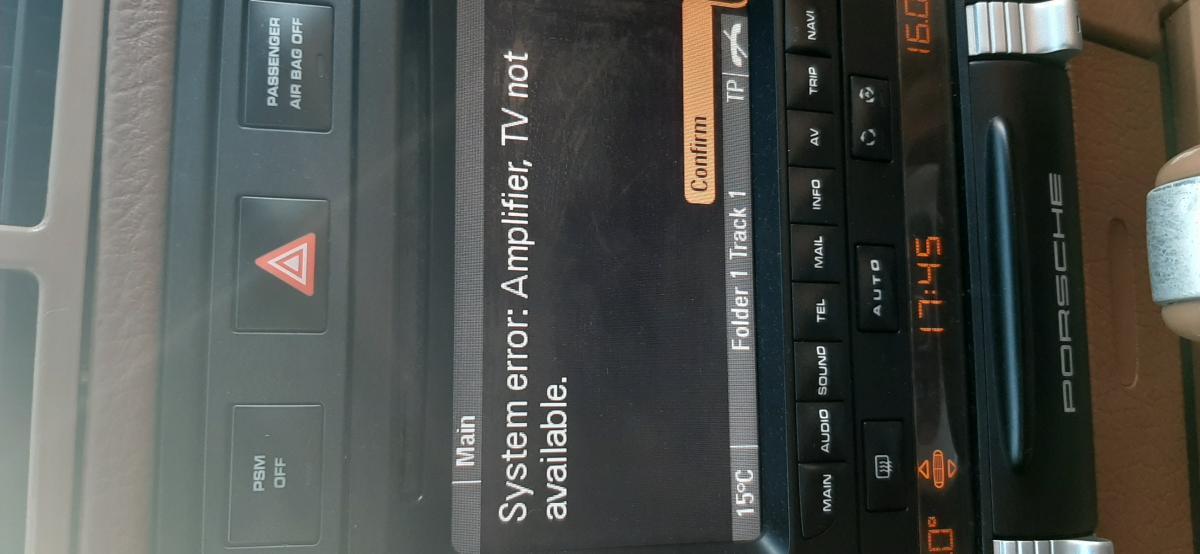

ок, спасибо. А как сделать , чтоб при заводе на мониторе не выскакивает надпись, раздражает, при этом нужно нажать правую клавишу, чтоб появилось основное меню с отражение треков и т.д

14.04.2020, 11:20   #48
Сообщение от 2scorpion5 Посмотреть сообщение
Выше написал, нужно найти PIWIS и закодировать корректно автомобиль под актуальную комплектацию автомобиля.
