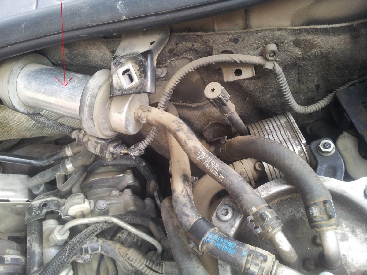

12.12.2016, 12:52   #43
abasali
Добрый день, Владимир!
Не могли бы дать инф. по этому, если я не ошибаюсь, насосу(для чего служит)?
Спасибо.
12.12.2016, 14:39   #44
Сообщение от abasali Посмотреть сообщение
Спасибо.
Дополнительный топливный насос является насосом шиберного типа. Он находится у Porsche в моторном отсеке и предназначен для подачи топлива из бака в напорную магистраль, ведущую к ТНВД.
Дополнительный топливный насос управляется с помощью реле от блока управления двигателя и поднимает давление, создаваемое предварительным электрическим насосом, установленным в топливном баке, до 5 бар. Этого достаточно для обеспечения работы ТНВД во всех режимах.
При отказе дополнительного топливного насоса мощность двигателя снизится, но он продолжит работу. Однако запуск двигателя при этом невозможен.
12.12.2016, 16:43   #45
abasali
Большое спасибо!
Может быть такая ситуация, что он не поднимает давление до необходимого минимума, что в конечном итоге отражается на запуске двигателя, как в моем случае?
Добавлено через 17 минут
И если это так, то как можно проверить этот насос. Спасибо.
12.12.2016, 17:01   #46
Нет...
