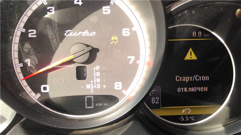

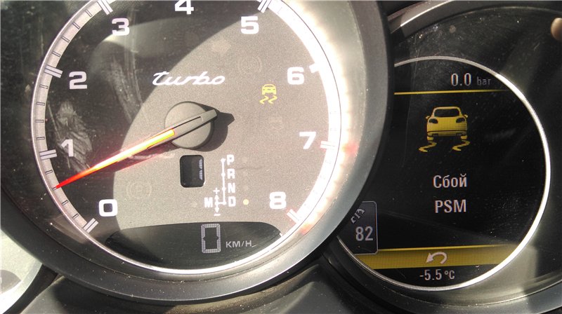

23.03.2016, 09:47   #44
strik
сделали тест драйв, на скорости более 40 км/ч более 10 минут.
ошибки активны
23.03.2016, 10:45   #45
Сообщение от strik Посмотреть сообщение
Рулевое колесо установлено прямо, когда двигаетесь?
23.03.2016, 10:46   #46
strik
да, руль стоит идеально прямо.
машину немного тянет вправо
23.03.2016, 10:49   #47
После тест-драйва машину не читали? Может есть новые ошибки?
23.03.2016, 11:33   #48
strik
ошибки те же.
попробую скинуть снова скинуть клемму.
23.03.2016, 11:55   #49
Только часа на два
24.03.2016, 16:19   #50
strik
Здравствуйте.
Только часа на два
авто простояла до 15:00, подключив АКБ ошибки на комбинации приборов загорелись,
при считывании PIWIS тестером ошибки стали неактивны, удалив все неисправности больше они не появились, тест драйв тоже прошел успешно.
(что мешало изначально стереть ошибки??? так и осталось загадкой)
