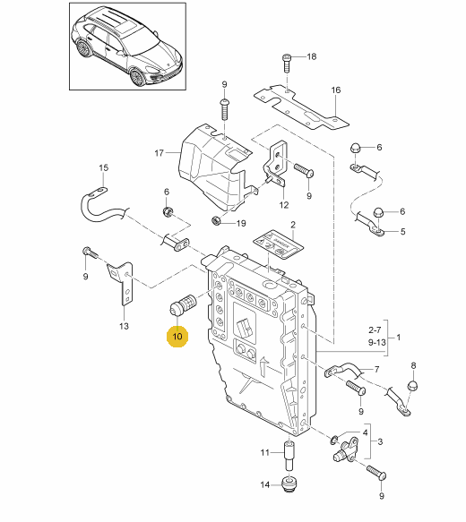

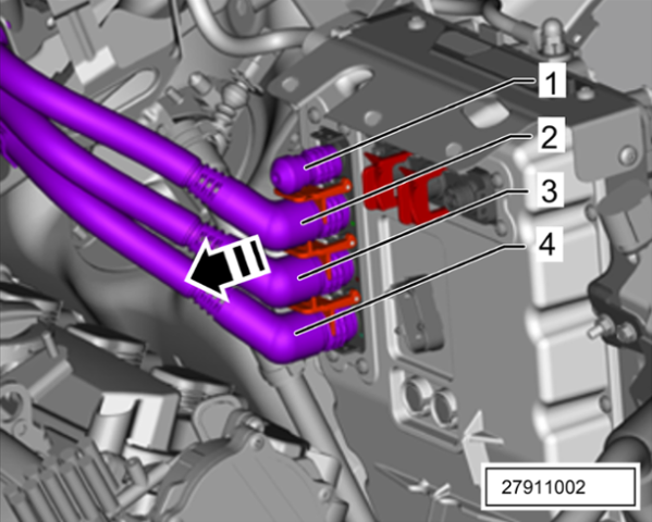

Другой такой же порш, снимали мотор, варварски выдрали пред заглушку что на блоке под капотом, теперь ошибка P0A0A00 и по гетваю 000603 Load switch-off (eEm)
Что делать?
30.01.2019, 19:35   #48
Сообщение от SergAgent Посмотреть сообщение
Что делать?
Фото предохранительного разъема сможете сделать?
Название: Предохранительный разъем.png
30.01.2019, 19:37   #49
Разблокированное состояние предохранительного разъема
Заблокированное состояние предохранительного разъема
30.01.2019, 21:02   #50
На силовом электронном блоке нужно проверить разъем пилотной линии -1- (быстроразъемная муфта)
