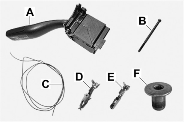

Здравствуйте. кай WP1ZZZ9PZ8LA16204 так же хочу поставить круиз контроль. по форуму понял что нужно прописывать, но вопрос по проводке и самому рычагу. Если провод надо докупать то как узнать его номер и рычаг брать отдельно или в сборе с остальными переключателями?

955.613.261.00 B41 1 x Выключатель круиз-контроля -A-
N 909 068 01 2 x Винт Torx (M2,5x2,6x43,5-D) -B-
955.044.903.01 1 x Электрический провод (серый/желтый, Ø 0,5 мм2, 3000 мм) -C-
N 103 357 01 1 x Гнездовой контакт (1,5–0,35 V75199 CUFE2P) -D-
999.650.135.22 1 x Гнездовой контакт (0,63–0,75 CUNI) -E-
N 910 207 01 1 x Винт с внутренней звездочкой (M18x1,5x26) -F-
Название: Комплект, круиз-контроль.jpg
