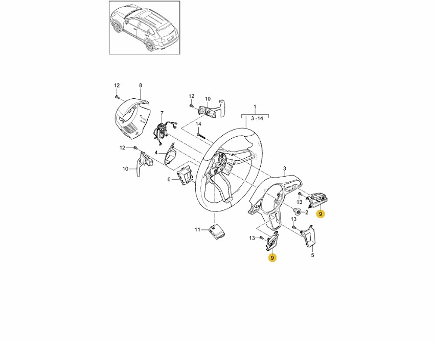

Здравствуйте! После срабатывания подушки безопасности водителя, в руле кнопки-крутилки начали работать не корректно, похоже на механическое повреждение. Руль от 958 реста. Кто-нибудь сталкивался с этим и есть ли какие-то ремкомплекты?
Доступно только то что на картинке

Подскажите пожалуйста артикулы детали под номером 9 и 7
11.03.2024, 22:53   #34
Сообщение от maxim97st Посмотреть сообщение
9
95B998537 6N3 выключатель для а/м с многофункциональным рулевым колесом чёрный матовый
7
95B971388B жгут проводов
