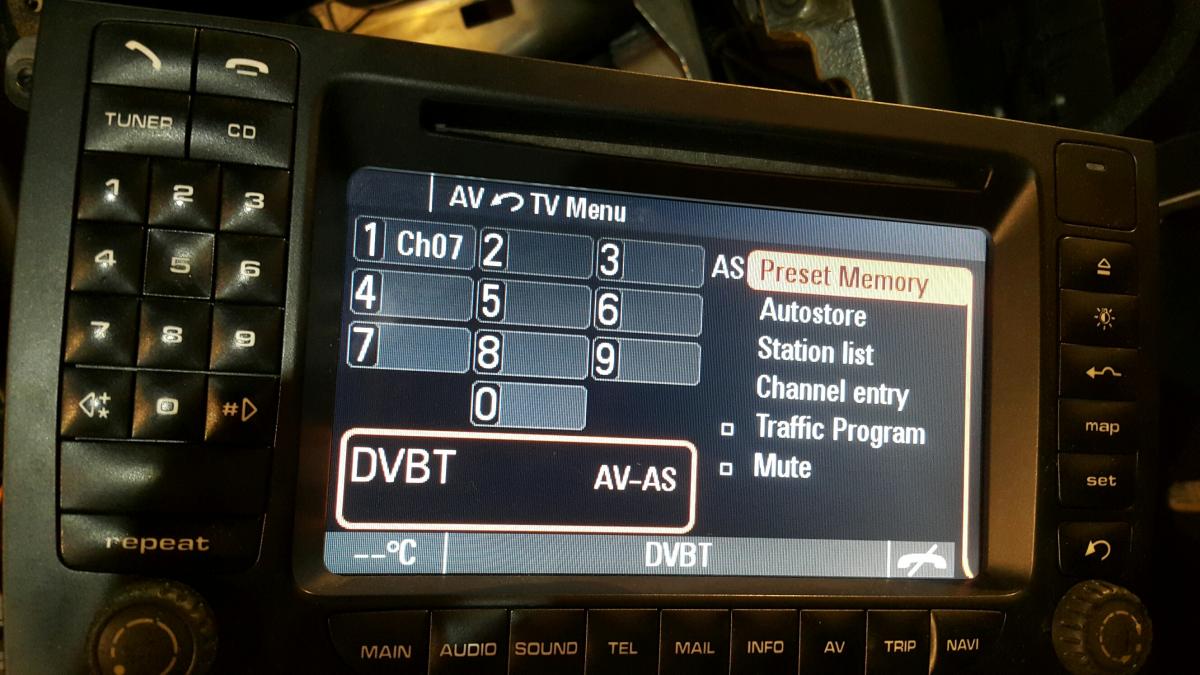

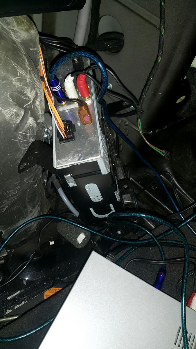

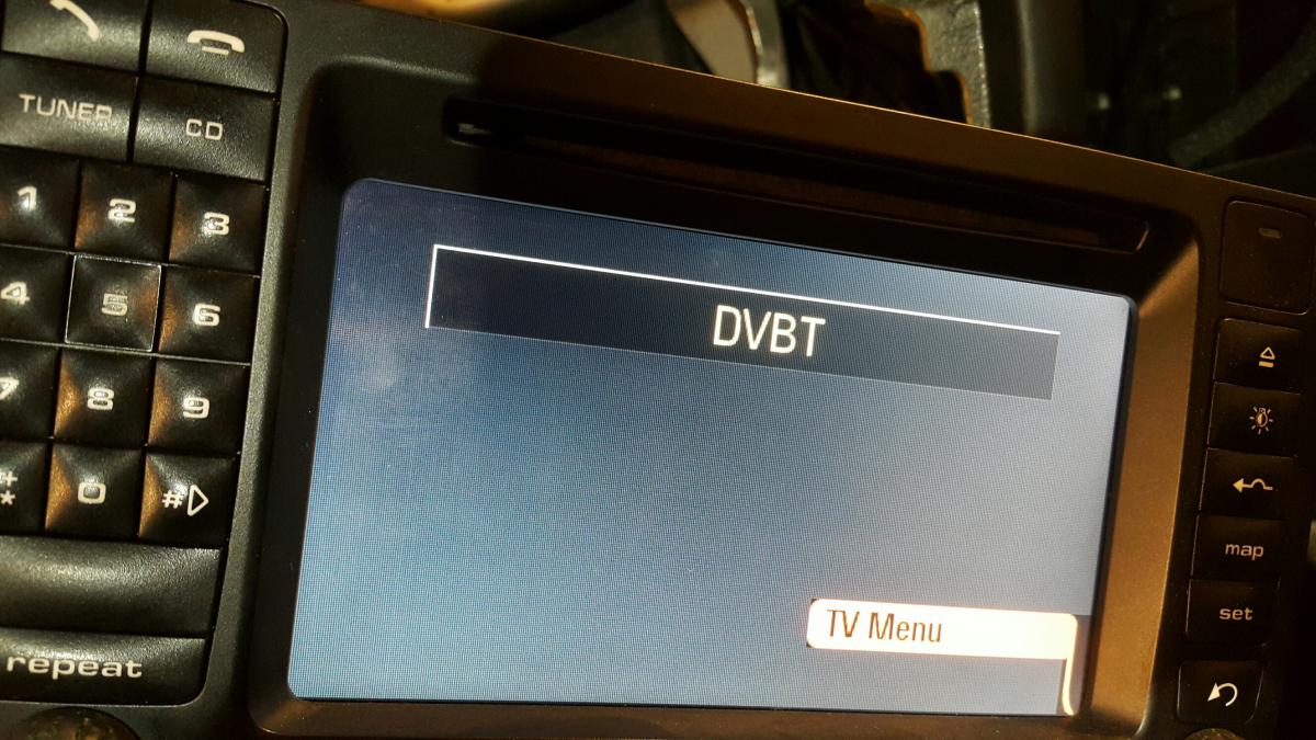

подсоединил сегодня ДВД к тв тюнеру , звук идет изображения нет

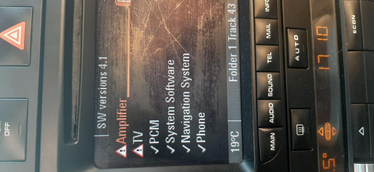

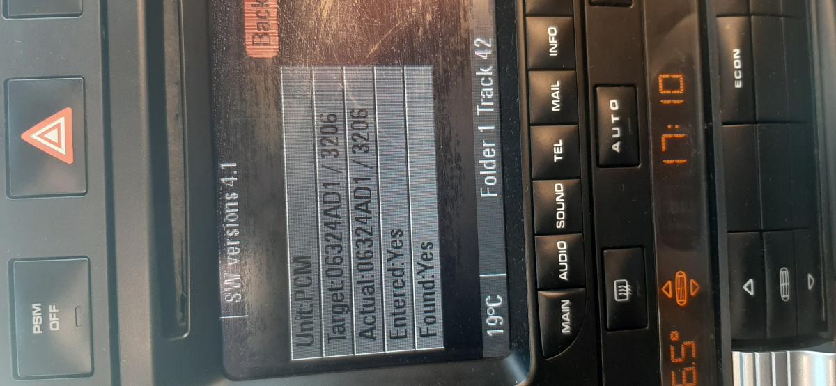

Нажав заветную комбинацию клавиш на экране увидел следующую инфу. Что можно сказать на основании полученной информации на мониторе ГУ первое фото.
На втором фото треугольники с восклицательным знаком...это не работают системы или они отсутствуют в принципе????

08.04.2020, 16:37   #40
Сообщение от 2scorpion5 Посмотреть сообщение
Последний софт и актуальный для PCM 2.1
Присутствуют ошибки в блоке управления PCM по усилителю звука и TV тюнеру. Либо нет по комплектации и нужно корректно закодировать магнитолу, либо что-то произошло с этими блоками. В общем нужно опросить магнитолу PIWIS-ом.
