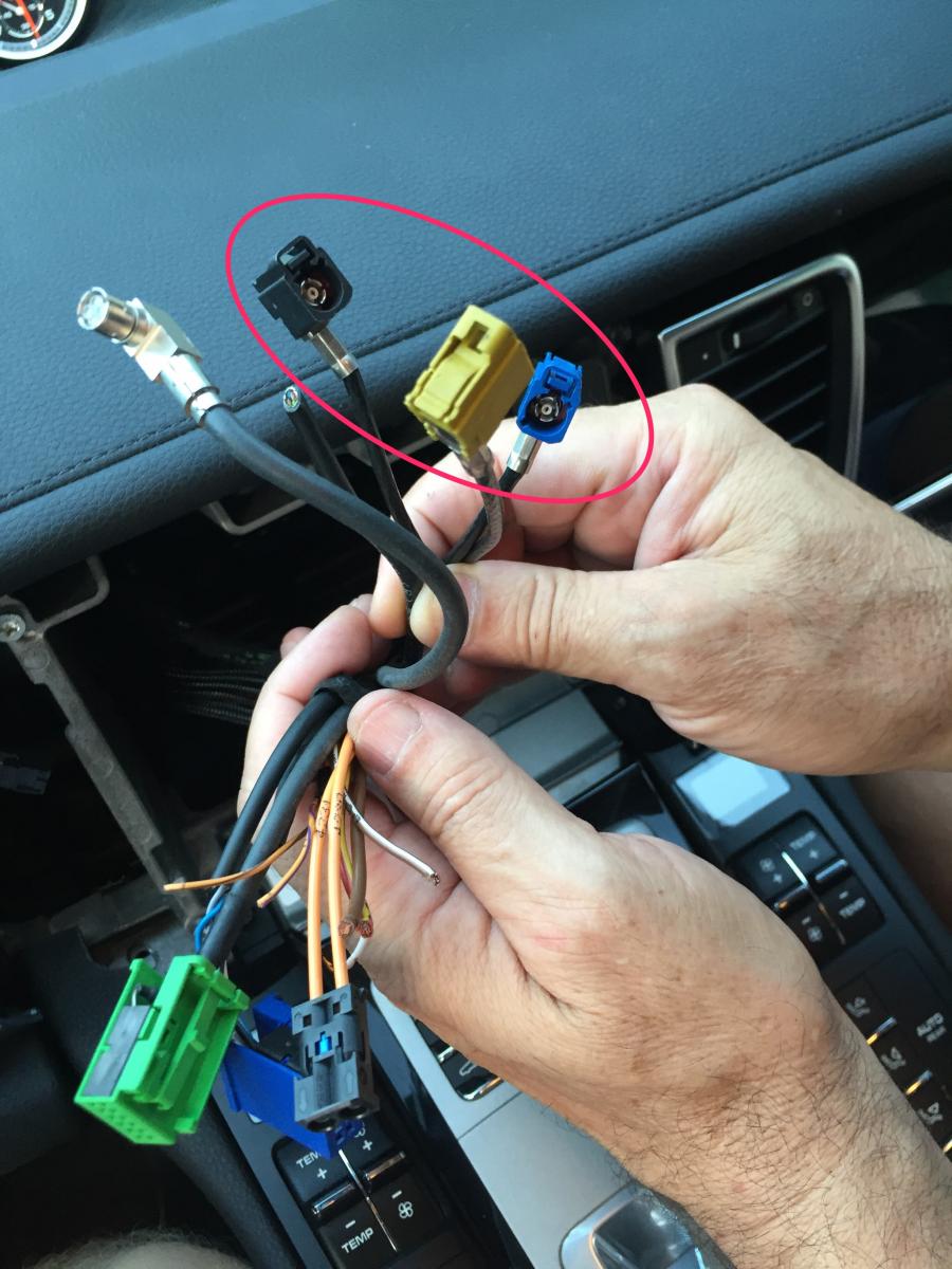

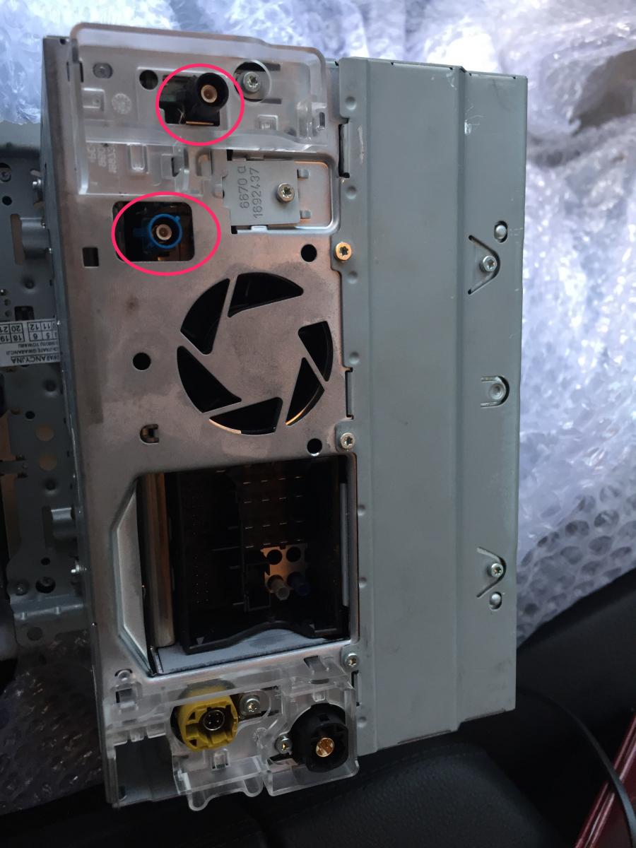

1) Владимир Доброе Утро, смотрите такая беда случилась пришел PCM и у меня три кабеля , а разьемов в магнитоле два по невнимательности купил магнитолу и возврат сделать уже нельзя..Будте добры подскажите для чего нужен этот 3 желтый кабель?(смотрите фото).
2) Как видно на фото отрезан основной кабель и другой маленький с железным наконечником,можно ли отдельно купить фишки или нужно покупать целый жгут проводов?Если можно номер детали буду благодарен.
SDARS. Спутниковое радио. Использовалась только в Северной Америке (SDARS XM, HD-радио)
Сейчас появился также модуль для приема цифрового радио в Европе (DAB-тюнер). Устройство поддерживает аудиоформаты, при этом возможность работы
с изображениями, видео или сервисами обмена данными не предусмотрена. Различные радиостанции объединены в DAB в так называемые «ансамбли», каждый из которых может включать несколько радиостанций. Главное меню тюнера дает возможность открывать список ансамблей, в котором можно просмотреть содержимое каждого из ансамблей или общий список радиостанций всех ансамблей. Изменение аппаратного обеспечения в системе PCM позволило принимать радиостанции с цифровым аудиовещанием в форматах DAB, DAB+ и DMB со значительно более высоким качеством звучания по сравнению с аналоговым. Для обеспечения оптимального приема выбранной радиостанции используется двойной тюнер DAB с функцией автоматического переключения цифрового и аналогового режимов. При этом качество приема зависит от доступности местных цифровых сетей.
Сообщение от Panama0001 Посмотреть сообщение
Думаю легче будет на разборе приобрести
Номер должен быть на самих разъемах и только для пластикового корпуса.

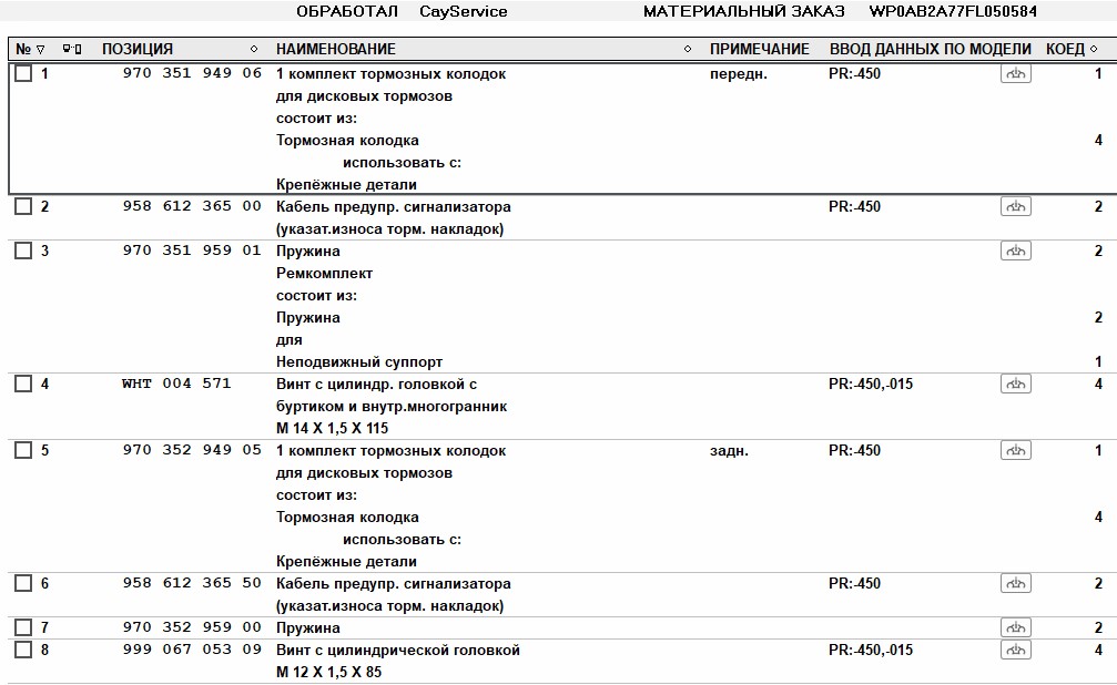

3) Нужно менять колодки , смотрел каталог но там их огромное количество разных типов колодок, можете подсказать номер детали передних и задних колодок а также датчика к ним?Я так понимаю для замены нужны только колодки и датчик или еще что нибудь?
Тормозные колодки комплект на одну ось
Датчик износа тормозных колодок 2 шт. на одну ось
Ремкомплект для тормозных колодок 2 шт. на одну ось
Болты крепления тормозных суппортов по 4 шт. на каждую ось
