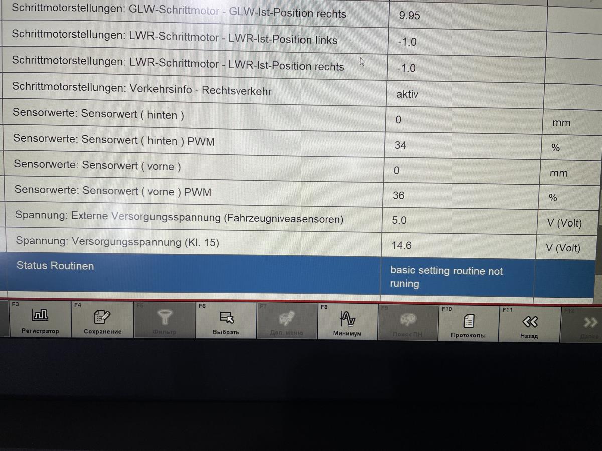

Добрый день, в общем, выяснил одну проблему почему как мне кажется не проходит кодировка. На датчики положения кузова не приходит питание, есть только масса. По сканеру показывает что неисправен датчик напряжения. Предохранители целые, куда смотреть далее уже не понимаю
13.12.2024, 14:27   #34
Seregas
С датчиком разобрался, поврежден провод на заднем датчике, все исправил. Только датчики показывают только проценты, а высоту в мм не показывают . Должны ли? На приборке по прежнему горит неисправность корректора

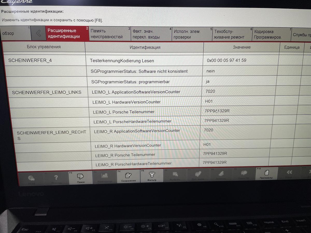

В расширенных данных посмотрел, вот вложения. Должны ли быть одинаковые номера фар?
13.12.2024, 21:20   #36
Seregas
Возможна ли проблема с блоке комфорта?
По сканеру ошибок нет по корректору, только по калибровке фар. Когда вытаскиваю предохранитель на корректор фар, на приборке начинает мигать иконка желтых фар. при включении зажигания, фары не двигаются, когда устанавливаю пред на место, все начинает работать (корректор фары). Но ошибка на приборке продолжает писать о неисправности
