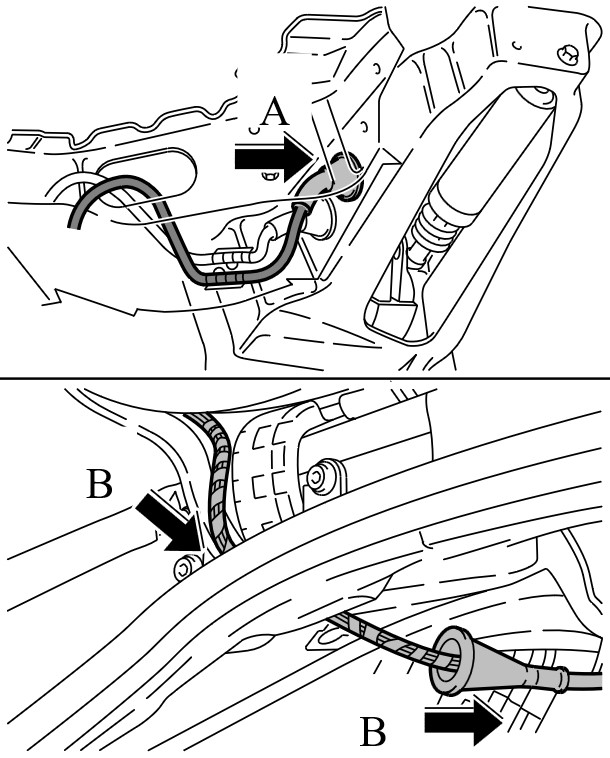

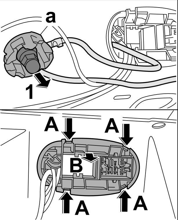

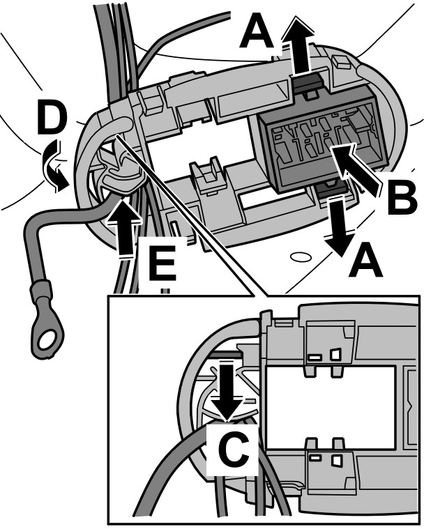

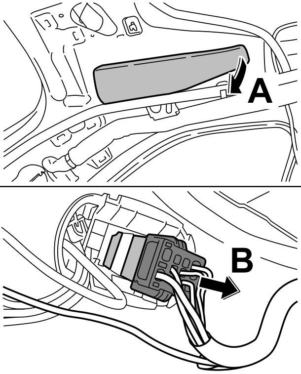

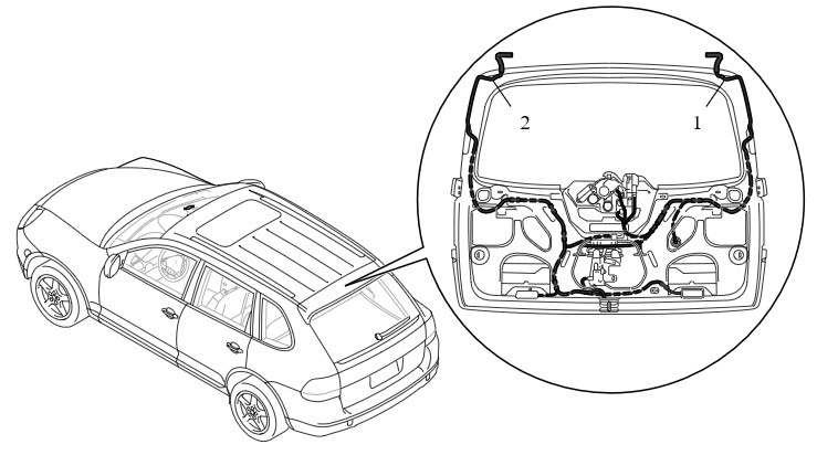

29.06.2018, 12:46   #33
Lexa
Предварительные работы
1. Снять боковую облицовку задней крышки.
2. Снять облицовку задней крышки.
3. Снять обивку потолка.
4. Снять подсветку номерного знака.
5. Снять элемент управления задней крышки.
6. Снять задний спойлер.
Демонтаж левого жгута проводов, идущего со стороны салона до шарнира крышки
информация
Пенопластовый элемент приклеен.
Осторожно ослабить пенопластовый элемент.
Заменить поврежденные пенопластовые элементы.
Обзор: жгут проводов для крышки задней стенки
-1- - Левый жгут проводов
-2- - Правый жгут проводов
1. Ослабить пенопластовый элемент, сжать его и извлечь -стрелка A- .
2. Отсоединить розовый разъем -стрелка B- .
3. Открутить гайку крепления -стрелка 1- и снять провод массы со стопором -a- с массового болта.
4. Разблокировать кронштейн штепсельного гнезда -стрелки A- и извлечь его из отверстия -стрелка B- .
5. Разблокировать розовое штепсельное гнездо -стрелки A- и извлечь его -стрелка B- .
6. Разблокировать кронштейн -стрелка C- , откинуть его вверх -стрелка D- и извлечь провод массы -стрелки E-
7. Извлечь резиновую втулку -стрелка A- и извлечь провод, идущий к кожуху газового упора.
8. Извлечь жгут проводов, идущий в салон -стрелки B- . При этом из-за недостатка свободного места провести разъемы по отдельности мимо шарнира задней крышки.
Весьма вам благодарен!
но всю обивку крыши снять(с панорамой).... попробую без полной снятия
