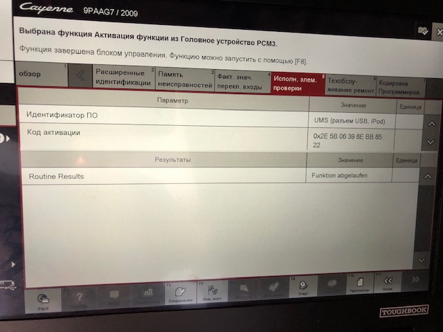

На сегодня есть только такое фото, для остальных надо снова съездить на сто, подключить Piwis и сделать фото или видео.
https://ibb.co/yVdb6ky
https://ibb.co/CK825TH
https://ibb.co/3Wn1kJW

Фото те, что были прикрепил. Фото процедуры обязательно сделаю по возможности но надо время. Суть вопроса это не поменяет. Активировали, ребята которые до этого активировали навигацию, также пробовали официалы. Результат одинаковый,Тестер PIWIS показывает USB установлено/активировано/функционирует, а в set/Aux USB опции нет.

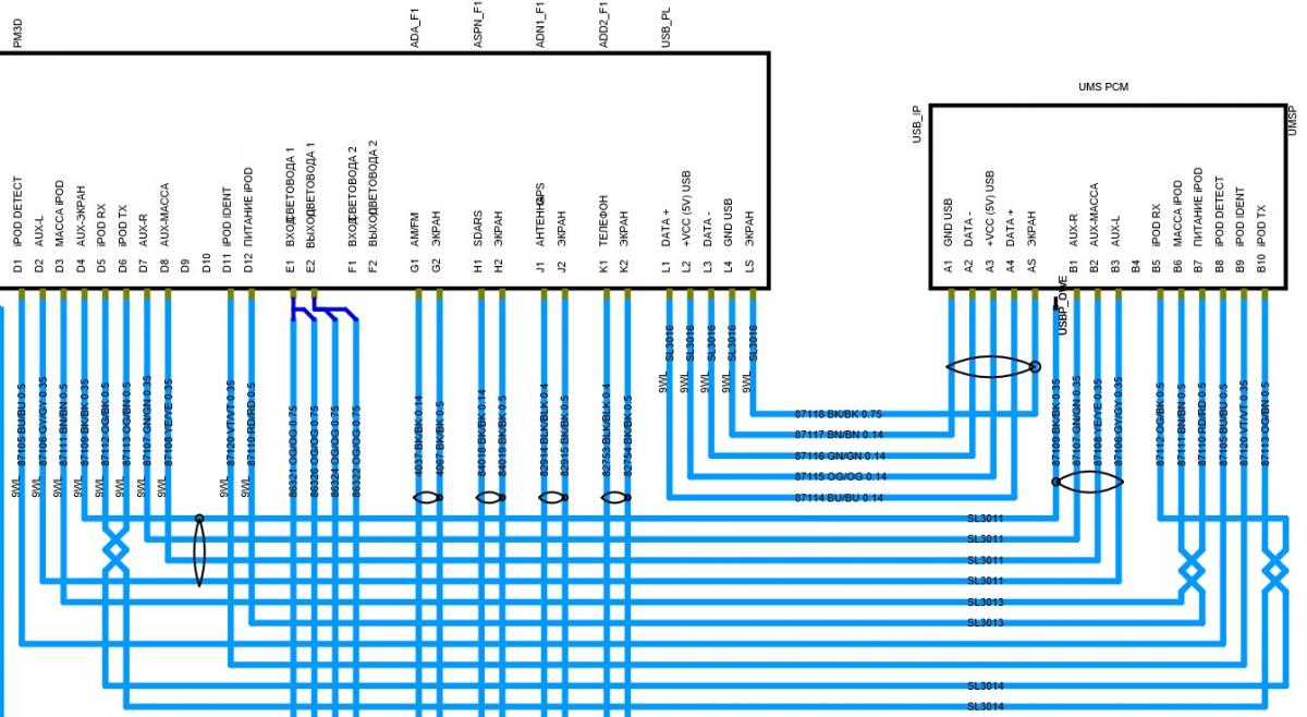

У меня такое сложилось впечатление что магнитола просто не видит источник для воспроизведения. Проверьте подключение по схеме...

Это возможно. Источник не оригинальный, AUX подключён и работает. USB подключён только в vlsd круглый разъём и не работает. Я спрашивал и вы писали, что при кодировке в меню должна появится опция USB а ее нет, вот и пытаемся ее активировать. Разъём вот такой

Проверьте разводку и подключение этого нештатного переходника. Возможно он виновник этой проблемы
Если все без замечаний, тогда уже вопрос к самой магнитоле

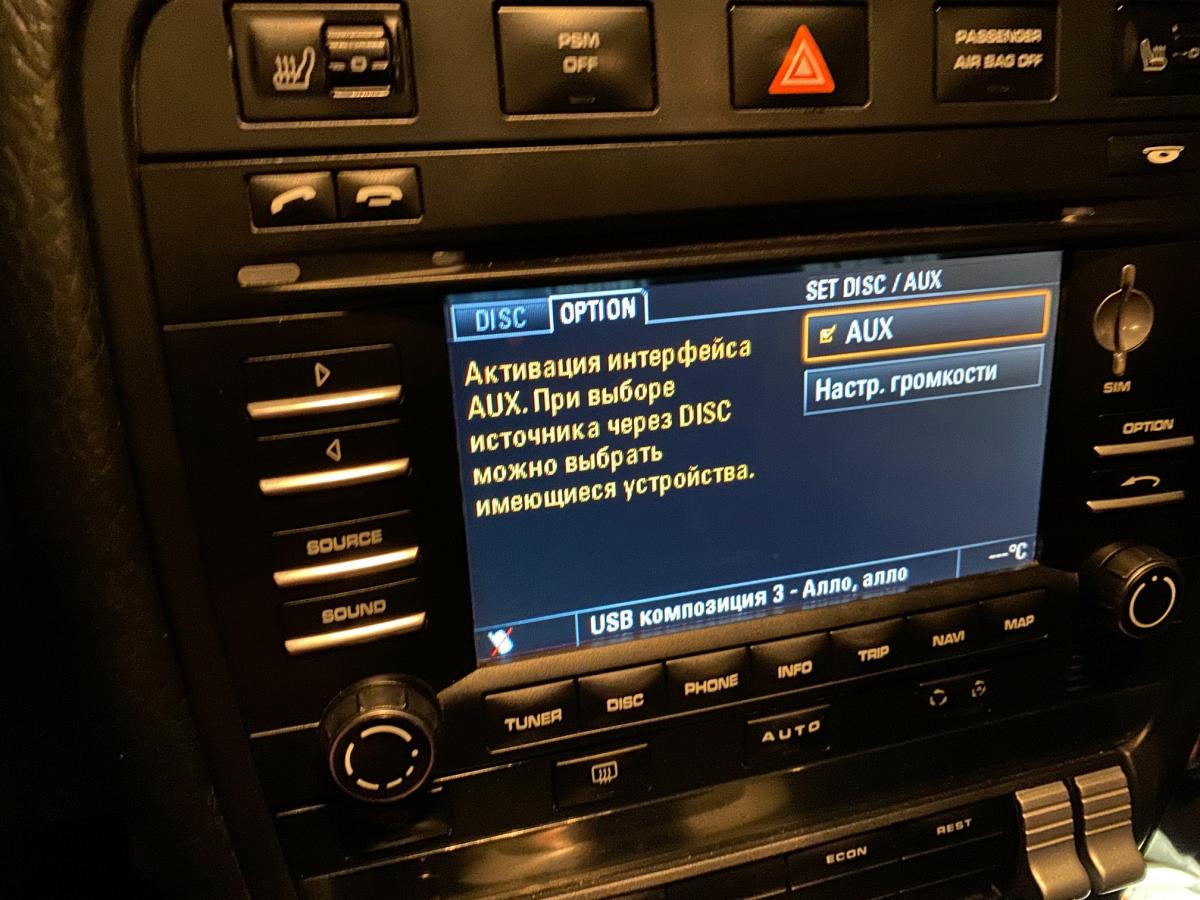

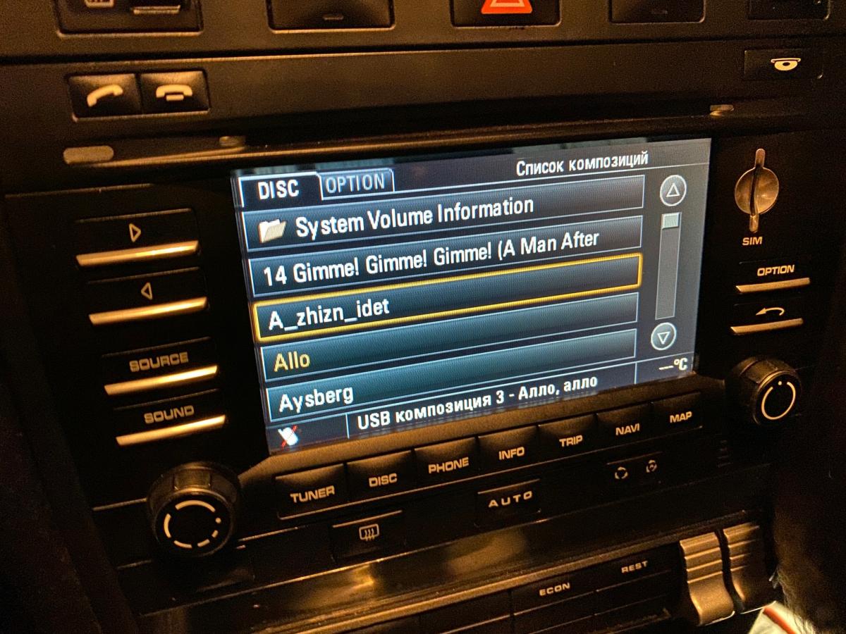

Всем спасибо за помощь, вопрос решен, USB работает.
Самое главное!!! Без правильно работающего провода и вставленной USB флешки , магнитофон не отображает в меню USB (Прошивка 2.24).
Поколдовав не много с проводом, совместив правильно провода, USB заработало и стали играть песни.
В прошивке 2.24, PCM 3.0, действий описанных ниже, делать не надо. Там нет такой опции.
Активировать универсальный аудиоинтерфейс в PCM3.0.
1 Включить PCM 3.0.
2 Нажать клавишу SOURCE.
3 Нажать на сенсорном экране AUX.
4 Нажать клавишу OPTION.
5 Нажать на сенсорном экране меню SET DISC/AUX.
6 Активировать IPod/USB/AUX путем нажатия на сенсорный экран. Рис.
