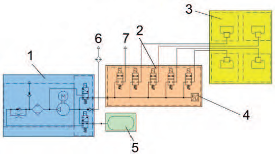

По ссылке только общий вид.
А пневматическую схему, типа той, что на моем скрине, реально увидеть?
для понимания.
Компрессор качает внутри системы, или добавляет воздух?
13.08.2020, 14:59   #33
Сообщение от keban Посмотреть сообщение
Пневматическая подвеска представляет собой замкнутую систему, которая при изменении уровня высоты временно сохраняет воздух в аккумуляторе высокого давления системы. С одной стороны, благодаря такому временному сохранению за счет использования компрессора, оптимизированного для новых требований, экономится энергия, а с другой стороны, при ручном или автоматическом выборе уровни высоты кузова изменяются быстрее.
Cayenne имеет замкнутую систему пневматического подрессоривания с компрессором, блок магнитных клапанов с встроенным датчиком давления и ресивер. Для подъема воздух при помощи электрического компрессора подается в пружинные блоки. При опускании лишний воздух не выпускается наружу, а при помощи компрессора подается назад в ресивер емкостью 5,2 литра. Благодаря такой системе Cayenne особенно экономичен в энергопотреблении и быстр в регулировании.
Адаптивная пневматическая подвеска характеризуется следующими компонентами:
Замкнутая система подачи воздуха для улучшения энергетической эффективности и более быстрого изменения уровня
Отделенный от салона компрессор с влагоотделителем и электроприводом
Электромагнитные клапаны для управления объемом пневмопружин
Ресивер из легкого металла
2 полнонесущие пневмопружины с внешней направляющей и встроенными амортизаторами на передней и задней оси
4 датчика дорожного уровня (датчики сжатия пружин) для регистрации движений кузова
PASM и регулирование потока воздуха встроены в один блок управления
13.08.2020, 15:03   #34
для понимания.
Во вложении...

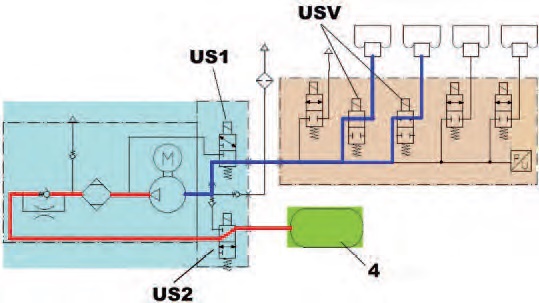

13.08.2020, 15:06   #35
Функция регулирования
Подъем автомобиля
Для подъема автомобиля пневматические пружины передней и задней оси по отдельности заполняются воздухом. Воздух из ресивера посредством компрессора через трубопроводы и клапаны подается в пневмопружины. Для этого включаются переключающий клапан 1 и соответствующие переключающие клапаны пневмопружин (например, USV).

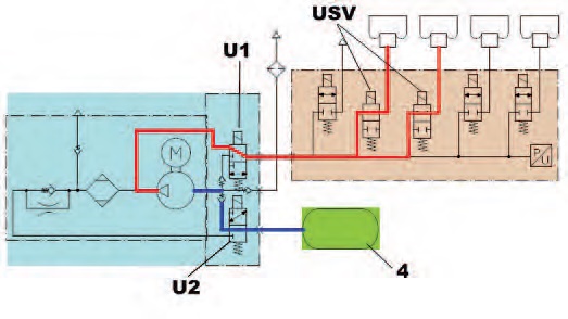

13.08.2020, 15:07   #36
Опускание автомобиля
Для опускания автомобиля соответственно по отдельности включаются пневматические пружины передней и задней оси. Воздух из пневмопружины через переключающий клапан 1 с помощью компрессора подается через влагоотделитель и переключающий клапан 2 в ресивер. Благодаря такому переключению из системы всегда удаляется возможная влага
