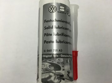

чем мазать?
95856290001 смазка пластичная
или
00004330296 смазка аэрозольная
