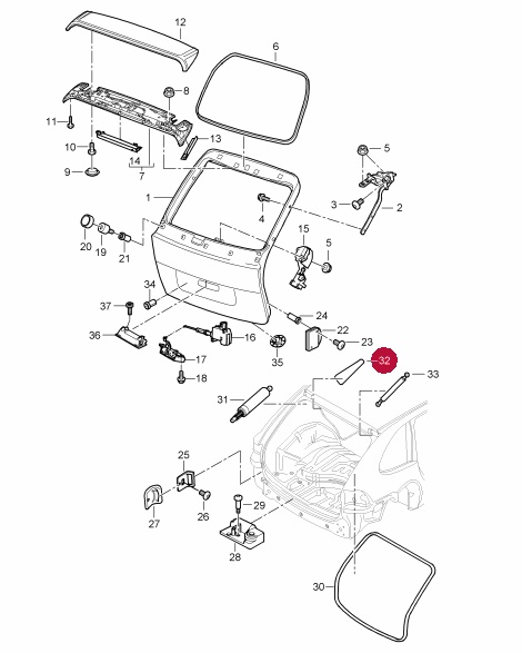

Тогда проверяйте состояние заглушек под амортизаторы крышки багажника.
25.11.2015, 15:17   #7
Роман2
Владимир, заглушка это пластиковая крышка вокруг петель крышки багажника?
25.11.2015, 17:45   #8
Сообщение от Роман2 Посмотреть сообщение
Под цифрой "32"
