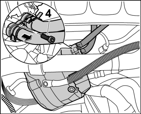

Продолжение. Регулятор заказал в питере (3000руб), попался хороший человек, который выдал пару секретов, по поводу оригинальных щеток и щеткодержателя, дал номера и я их заказал в Existe за копейки. Все пришло , все подошло без паяльников и напильников. Собрал генератор, попутно поменял помпу, так как старая развалилась. Начал установку генератора, и тут возникла проблема, подключить шланги охлаждения. Шланги очень короткие и места что бы закрутить болт очень мало. Нашел положение, в котором шланги вроде-бы входят в генератор, на сам болт закрутить так и не удавалось. После 100 неудачных попыток, вышел из гаража передохнуть. При возвращении, болт пропал!!! Либо он выскочил когда шланги вылетают из генератора, либо его похитело нло, но он пропал и теперь я из-за маленького болтика, который стоит 15 рублей, остался без машины, еще на 8 дней. Так как сроки поставки данного болтика 8 дней. Заказал 2, сижу жду. Вот такая неудачная история , по установки генератора(((

Все собрал, болт купил в метизах за 60 коп.
