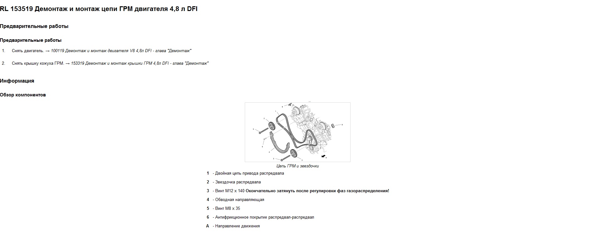

Демонтаж и монтаж цепи ГРМ двигателя 4,8 л DFI
информация
Если цепь ГРМ будет демонтирована или заменена, то планки натяжителя и успокоителя, а также цепные колеса должны быть проверены на износ и наличие царапин и при необходимости заменены.
информация
Направление хода цепи ГРМ должно быть всегда одним и тем же.
Если цепь ГРМ будет использоваться снова, то перед демонтажом необходимо пометить направление хода.
Название: цепь ГРМ 4.8.jpg
ID:	9267   Нажмите на изображение для увеличения
