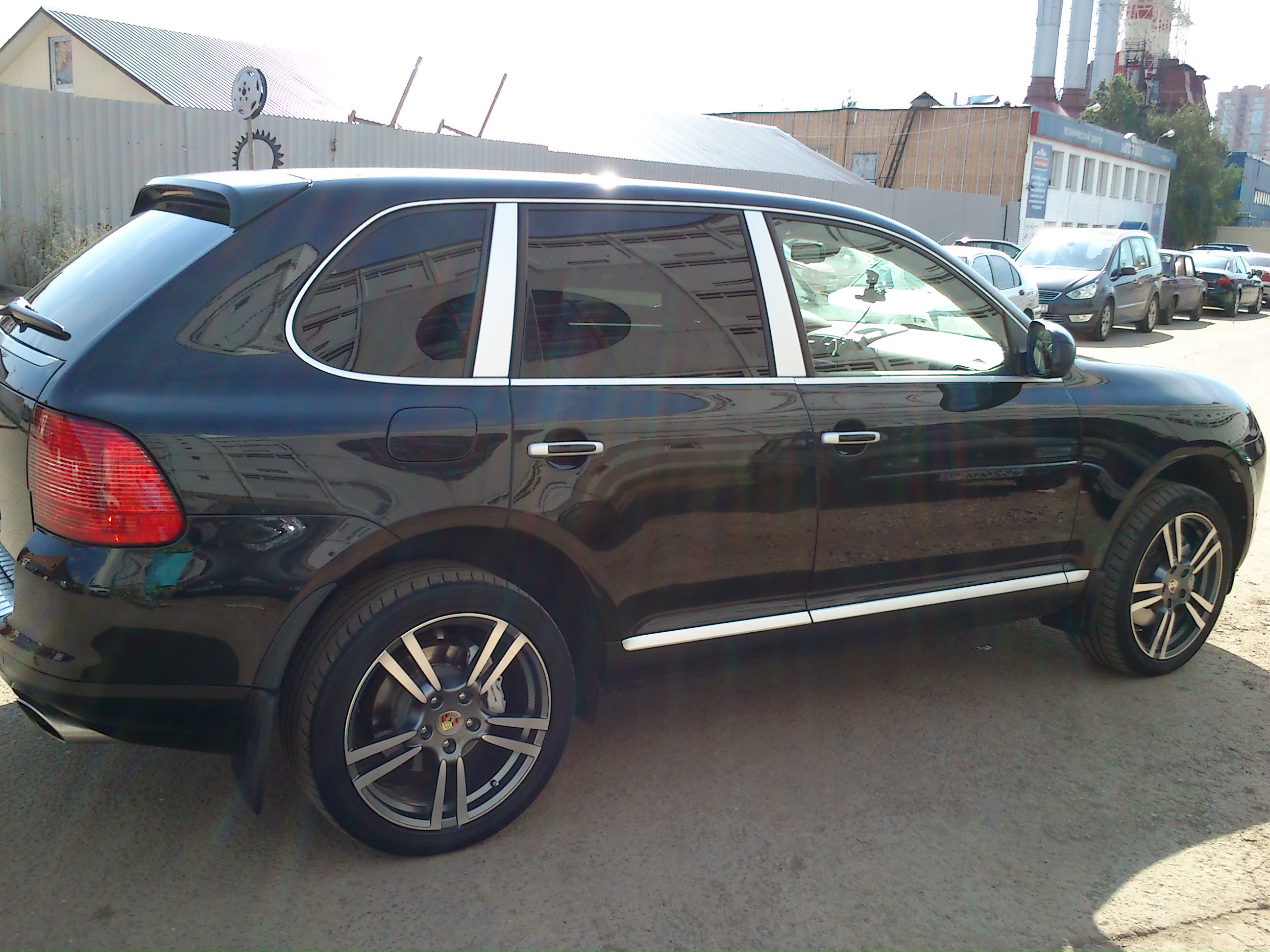

Владимир,Добрый день..скажите пожалуйста у меня немножко не совпалает молдинг на дверях,относительно задней и передней двери(молдинг серебристого цвета ,окантовки стёкол)..регулировка производится с разбором двери или петлями или ещё как?Спасибо.что то никик не получается фото прикрепить...
21.08.2014, 11:41   #34
вансенк
Вот фото..если увеличь видно

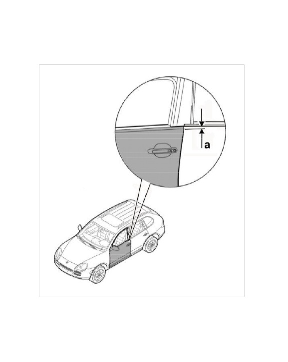

21.08.2014, 12:19   #35
Может случиться, что дверь в задней части “висит” немного ниже и поэтому плохо закрывается ( -поз. a- ).
Разницу по высоте можно откорректировать, подложив шайбы со шлицем, 955.531.483.00→ Подкладная шайба , на нижнем шарнире.
