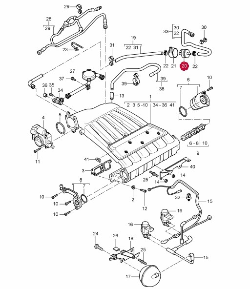

Подскажите пожалуйста в чем может быть проблема вылезает такая же хрень, горит чек (0441) мотор 3,2 простой без турбины, машина вообще не едет, убираю ошибку через какое то время опять появляется (абсорбер уже меняли не помог).

Сообщение от Marita Посмотреть сообщение
Добрый вечер.
Заранее спасибо!
В документе (во вложении) нужно найти свой двигатель и провести проверки в соответствии с алгоритмом поиска и устранения неисправности.

Владимир, день добрый.Еще один вопрос в этой теме. Вы мне приговорили замену клапана вентиляции топливного бака.
948 110 202 01 подойдет на 955 cayenne turbo ? Это актуальный номер ?

Сообщение от rocky_versus Посмотреть сообщение
Подойдет
Нет
Актуальный номер 94811020203

если речь идет о клапане вентиляции топливного бака, он есть в наличии...5000 руб. с работой по его замене...
Владимир, доброе утро. И до меня дошла эта проблема. Подскажите пожалуйста номер клапана и где его найти. Кай 955 3,2. Спасибо.
16.06.2018, 12:44   #39
Сообщение от Ananas Посмотреть сообщение
Если речь идет о вентиляции топливного бака...
95560551701 клапан вентиляции топливного бака

Получается сам клапан за двигателем находится? Как лучше подобраться снизу машины или все же с моторного отсека можно подлезть?
