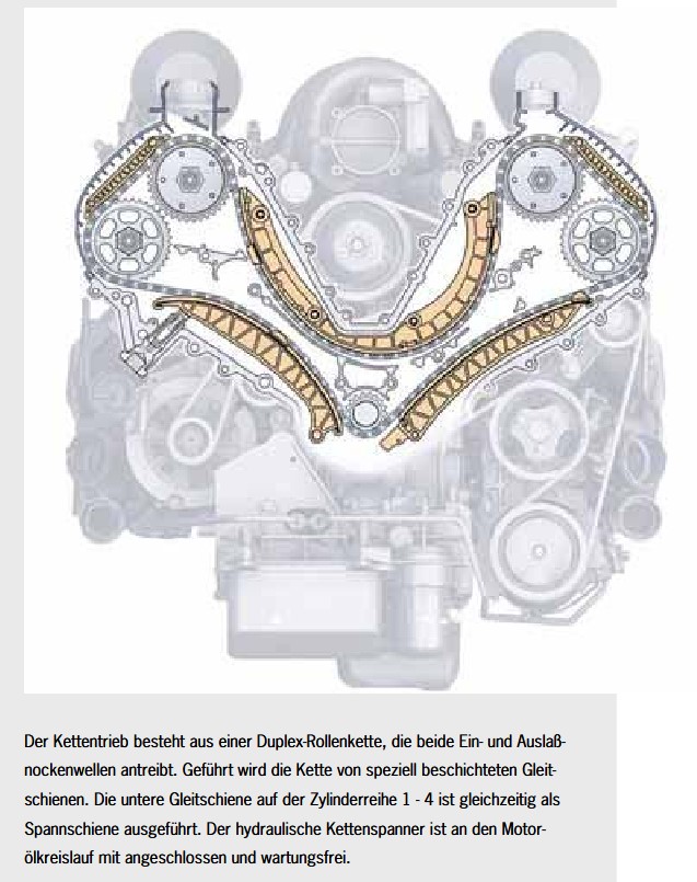

Ребята, всем добра, подскажите на 4,5 атмо есть цепь ГРМ разъемная, с замком типа как мерседесовская?
05.02.2025, 23:01   #39
Сообщение от Kazan763 Посмотреть сообщение
С замком
Название: Цепь ГРМ 4.5.jpg

Там непонятно, замок меня интересует
Добавлено через 2 минуты
Там непонятно,номер можно, заказать хочу, чтобы цепь заменить методом прокрутки вала, не снимая переднюю крышку мотора
цепь грм
