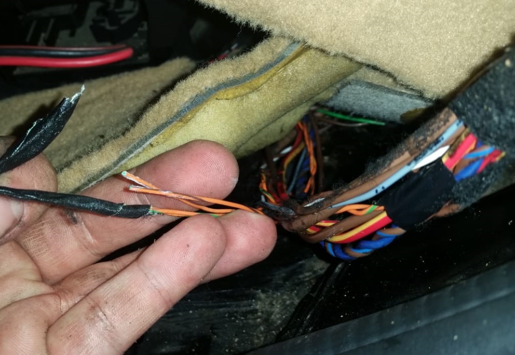

28.05.2020, 22:32
33
Krewedk0
Благодарю всех за помощь!
Ошибка побеждена.
Виновник на фото.
28.05.2020, 22:41
34
temsky
Это от чего так? Шина сгнила ?
28.05.2020, 22:44
35
Krewedk0
Сгнила от воды. Под ногами водителя лужа была (надеюсь что вода).
До данной скрутки не добрался в прошлый раз, смотрел только в порогах. Эта скрутка на левой стойке.
