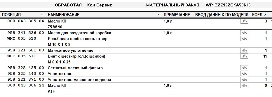

Здравствуйте! Подскажите, пожалуйста, какое масло и какой объем лучше для замены в акпп, раздатку, передний и задний редуктор?
WP1ZZZ92ZGKA50616
2016 год
3.0 турбодизель
Также, какие расходники необходимо заменить при замене масла в АКПП?
Спасибо!
29.07.2020, 23:08   #374
Сообщение от Uralrulit Посмотреть сообщение
Здравствуйте!
Добрый вечер
WP1ZZZ92ZGKA50616
2016 год
3.0 турбодизель
Cayenne Diesel (92AAK1)
Заливать по уровню. Уровень определяется контрольной пробкой. На форуме много раз обсуждали как делать
Во вложении весь перечень трансмиссионных жидкостей и расходного материала
Название: Трансмиссионные жидкости.jpg
