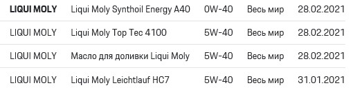

Актуальная информация следующая:
Обзор допущенных моторных масел Porsche A40 (20/19)

Из всего прочитанного могу сделать вывод что Вы рекомендуете ЛМ 0w-40 + присадка cera tech. Все верно? И как я понимаю в линейке ЛМ только одно масло 0w-40, там не ошибиться.
14.08.2019, 16:21   #323
Сообщение от Роман1988 Посмотреть сообщение
Владимир, Здравствуйте.
Верно
Liqui Moly Synthoil Energy A40 0W-40
