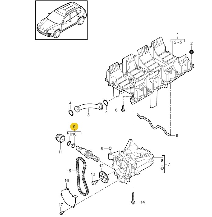

Попробуйте на сервисе снять разъем с эл. магнитного клапана масляного насоса двигателя и послушать тот звук, будут ли изменения. Потом нужно будет ошибки удалить, после подключения разъема.
