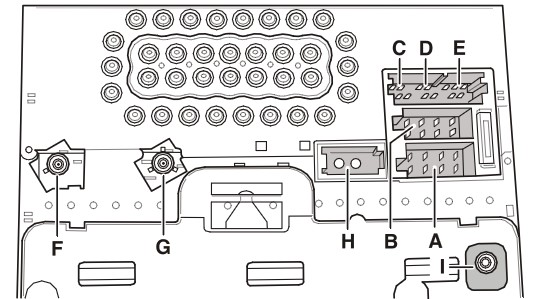

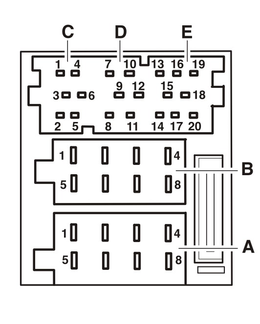

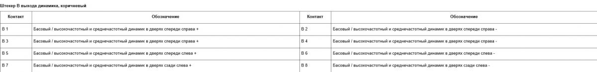

Владимир подскажите, что за разъём, к нему не подходит фишка, может когда снимали, засунули ее куда нить, по распиновке ничего не нашел, может знает кто? Красным обведено.
Штекер А подачи напряжения, черный
Штекер B выхода динамика, коричневый
Штекер С, желтый, выход динамика
Штекер D, зеленый, микрофон
Штекер E, синий, экстренный вызов
Штекер F антенны (Гнездо пром. част. УКВ, COD K)
Штекер G антенн разнесенного приема (Гнездо высокочаст. УКВ, COD K)
Штекер H MOST, оптический
Штекер I антенны навигационной системы (Антенна GPS)
Штекер K TV (Видеосигнал)

14.09.2018, 15:26   #22
Igor777
А он вообще должен быть подключен?
По вашим фото это-Штекер B выхода динамика, коричневый
Но цифры у него как у штекера А 1,5,4,8
14.09.2018, 15:32   #23
Сообщение от Igor777 Посмотреть сообщение
Конечно, для тех машин у кого нет звукового усилителя.
Не понял вопроса.
Все верно. Только сам разъем другой. Ключ на разъеме не совпадает и перепутать нельзя.
14.09.2018, 17:09   #24
Igor777
Из всего я понял, что входа "А" и "В" дублируются
"А" для машин с усилителем
"В" для машин без усилителя
У меня с усилителем и по логике разъем "В" остается не подключен?
Добавлено через 1 час 22 минуты
Не понял вопроса.
Пины 1,5,4,8 в разъёмах "А" и "В" дублируются
И я так понимаю что разъёмы "А" и "В" идентичные
для разной комплектации автомобиля? С усилителем и без.
И подключается только один разъём, второй остается свободный?
14.09.2018, 18:01   #25
Верно

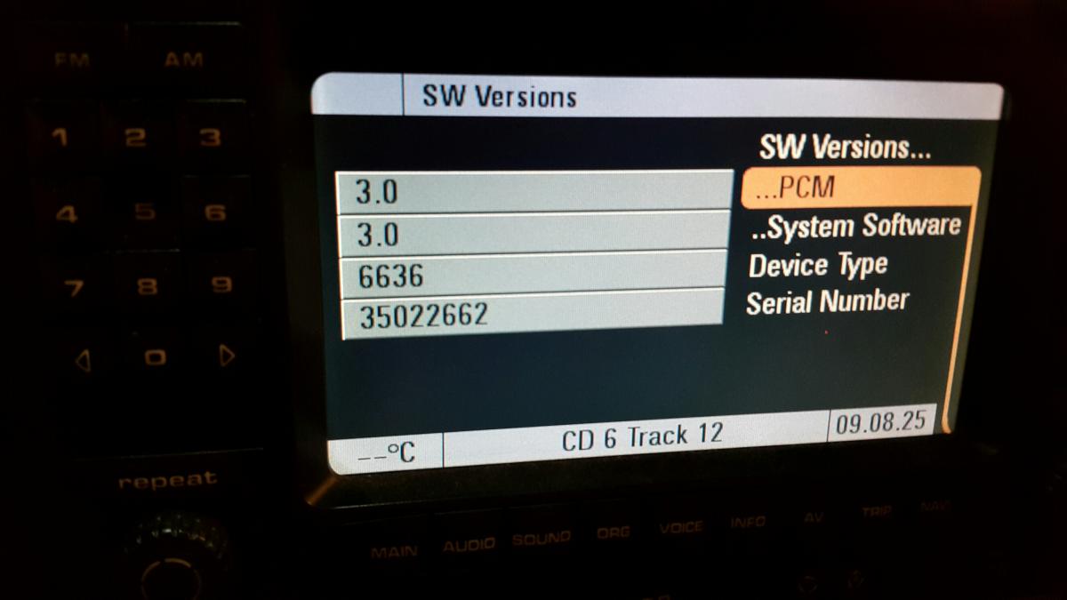

19.09.2018, 18:00   #26
Igor777
Сообщение от Домье Посмотреть сообщение
посмотрел у себя
05395BD1/4505
Посмотрел у себя 06324AD1/3206
SW versions 4.1 (на самом верху)
мп3 читает
Судя по табличке Владимира стоит последнее ПО.
13.10.2018, 01:27   #27
Домье
Аватар для Домье
на второй машине вывел информацию , она о чем-то говорит или только дублирует надписи на корпусе
13.10.2018, 10:25   #28
На корпусе только часть. Тут основная информация об установленных версиях ПО прибора

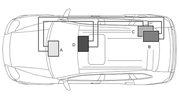

14.03.2019, 22:36   #29
Домье
Аватар для Домье
по какому принципу волокно соединяет все элементы , ПСМ -двд навигации ченджер один за одним стоят ? получается если вместо ДВД воткнуть к примеру еще один ченджер , то его можно будет кнопкой выбрать и с него инфу читать
15.03.2019, 13:10   #30
Во вложении
Да
-a- Аудиосистема или PCM.
-b- Усилитель.
-c- CD - чейнджер.
-d- Телефон.
Теоретически да
