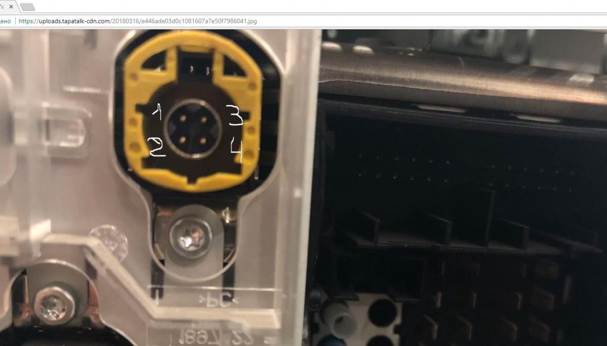

Владимир Маркин, да, подключали разные флешки. Индикация питания есть. Может в распиновке мы ошиблись все-таки?
1 - DATA-
2 - DATA+
3 - -
4 - +
19.03.2018, 12:29   #23
Сообщение от izyumi Посмотреть сообщение
Проверяйте свою работу. Все что требовалось от меня я Вам уже написал, даже больше...

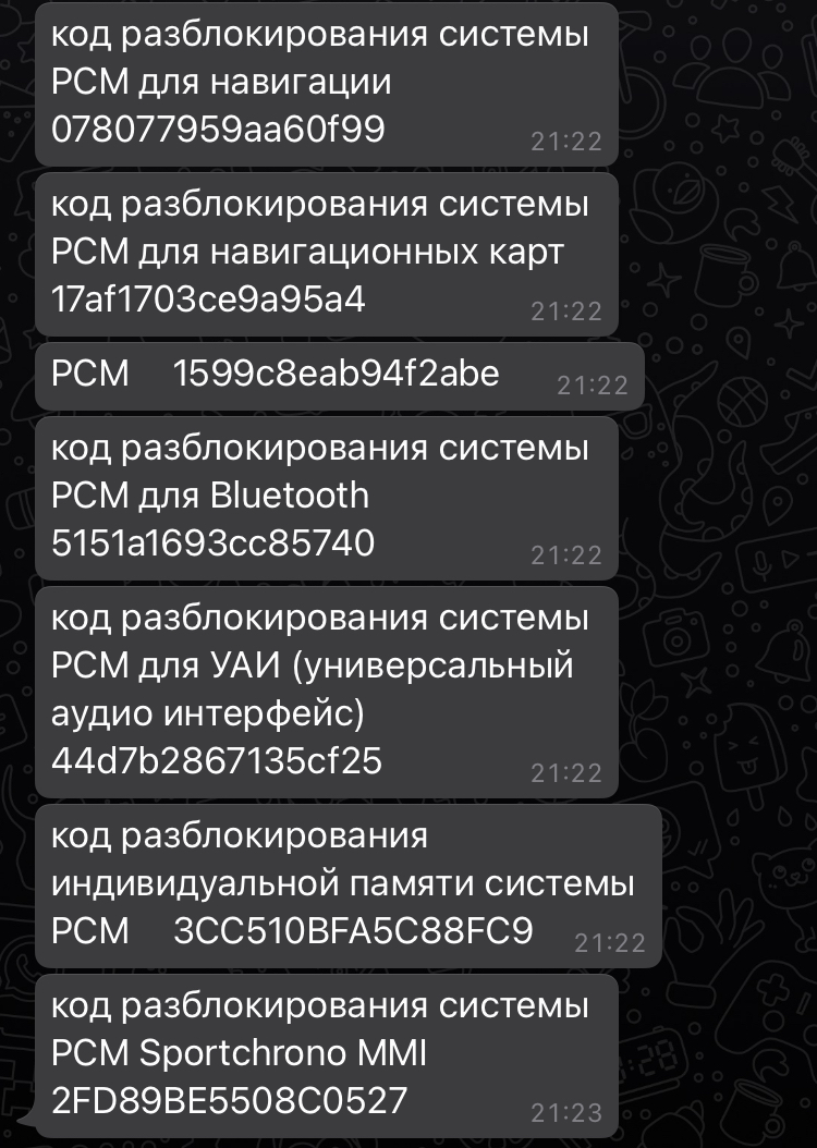

Владимир добрый день ! можете коротко написать как произвести активацию PCM 3.1 ,писал тут уже магнитола сломалась починили но через пару дней отключилась навигация юсб итд ,пивиса нет у нас тут ! договорился в Волгограде от меня 400км ,кодировки есть у меня надо просто ввести ,так вот вдруг мастер не делал это ни когда ,куда заходить в какой блок

вин WP1ZZZ92ZDLA96346

12.03.2021, 20:04   #26
Сообщение от dimarik014 Посмотреть сообщение
Добрый вечер
Если у человека есть PIWIS, не думаю что такие элементарные вещи нужно будет объяснять. Можем по удаленке сделать, есть у него прибор позволяет
